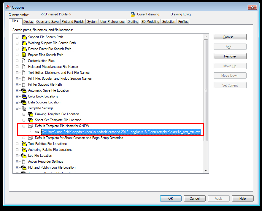

    De seguro el AutoCAD lo tienes configurado con un drawing template diferente al que viene por defecto, para solucionar esto debes ir a las opciones y en la pestaña file>template settings>default template file name cambiar al archivo acad, dwt, con esto tienes la plantilla qué viene en AutoCAD por defecto.
    A parte de usar LAYDEL, si quieres eliminar todas las layer (sin no están usadas en el dibujo) le das al comando PURGE y las elimina.
Nombre: template.jpg

    Hola Edian.
    Gracias por la sugerencia, pero vieras que ya he buscado varias veces, de hecho, me he fijado en todas las opciones y no sale por ningún lado la opción que me dijiste para retornar al template original.
    Igual, muchas gracias.

    La plantilla o template, solo está disponible cuando empiezas un dibujo con la opción NUEVO, a partir de ahí es cuando te pregunta qué plantilla quieres usar.
