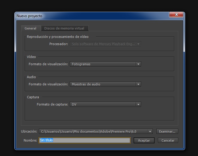

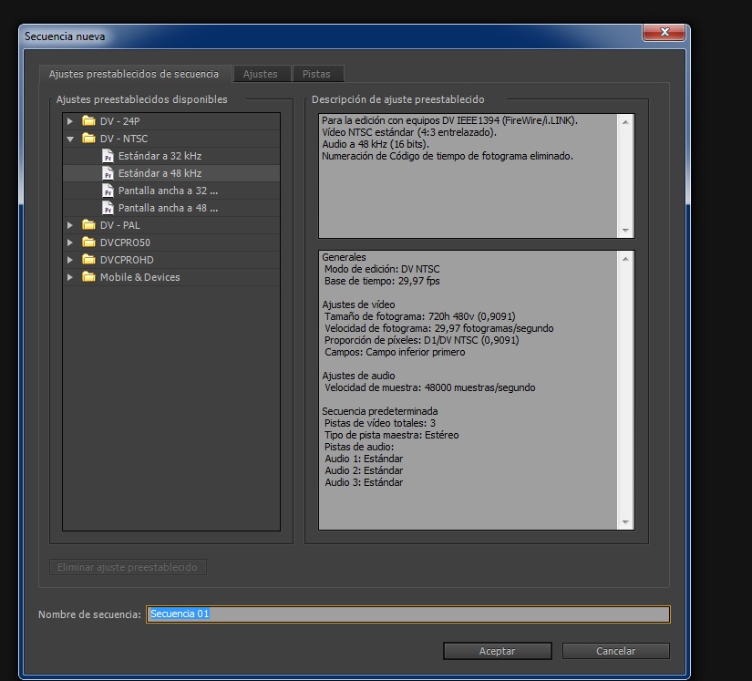

    Esto es lo que me sale. Le doy a aceptar y no modifico nada. Pero no deben ser esas las opciones correctas ya qué me sale como expliqué al principio.

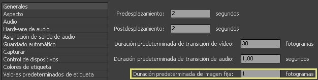

    Las preferencias que hay que cambiar están en Generales:
    Pero debo decir que para estas operación, Premiere no es la mejor herramienta.
    VirtualDub es un editor sencillo y liviano, que toma las dimensiones de la secuencia automáticamente y permite una edición mínima del resultado, pero que es capaz de usar los códecs de compresión que están instalados en el equipo y la mayoría de las veces Premiere no detecta, entre muchas otras ventajas. Es un freeware excelente de instalación mínima y no invasiva. Y hasta creo que hay una versión portable.
    Te lo recomiendo si a menudo hacés este tipo de tarea, que en Premiere se vuelve dificultosa e ineficiente.
