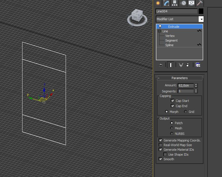

    Buenas, estaba modelando los muros de una casa y he ido a hacer los marcos modelando (todo es por practicar, ya sé que se pueden poner puertas directamente) y me he encontrado con algo que nunca me había pasado (también es verdad que lo he usado poco).

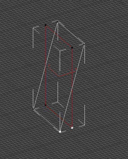

    No se qué diablos habré tocado, el caso es qué hago con line el marco interior de la puerta, me voy al modificador y en splines pongo outline, pues bien, cuando intento hacer la outline lo único que hace es voltearse el marco? ¿os dejo una imagen.
Nombre: Outline.JPG
Visitas: 249
Tamaño: 78.1 KB
    Si le doy a extruir, sube y baja el marco, os dejo también una imagen.
Nombre: extrude.JPG
Visitas: 275
Tamaño: 129.6 KB
    El caso es que para apañarme tengo que hacer una box convertirla a Edit Poly y hacerlo de esa manera, pero huir del problema no es una solución, y si cada vez que tenga un problema busco una huida, al final habrán cosas importantes que no sabré hacer. Un saludo

    Hola SergioV, eso sucede cuando creas una spline, luego en panel Modify, en Selection, seleccione Spline y luego Rotas tu Spline y luego de esto le das clic a Outline. Sale mal. Debes crear la Spline en vista Front, Left, Right o Back, luego y sin rotar nada le das a Outline en Modo Spline. Veras cómo funciona bien el Extrude. Saludos y espero te sirva.
