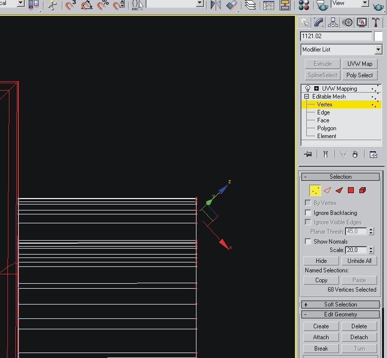

    Pivot desalineado
    Que tal, después que edito un polígono, o hago algo de esas carcteristicas. Se me desalineea el pivot con respecto a las normales, como hago para que vuelva a alinearse? Lo que hago por ahora es cerrar max y volver a brirlo y problem solucionado, pero me está hinchando las pelotas hacer eso. Gracias.

    Si te fijas en la barra de arriba hay un desplegable (reference coordinate system) al lado de los botones de centro de selección, que cuando te ocurre eso lo tienes en local. Tienes muchas opciones distintas, por ejemplo, view o screen o world o pick, con la última puedes elegir un objeto para alinear el sistema de coordenadas, las otras te lo alinean a la vista, a la pantalla y al mundo respectivamente. El sistema local viene muy bien para mover caras exactamente en la dirección de su normal, por ejemplo.
