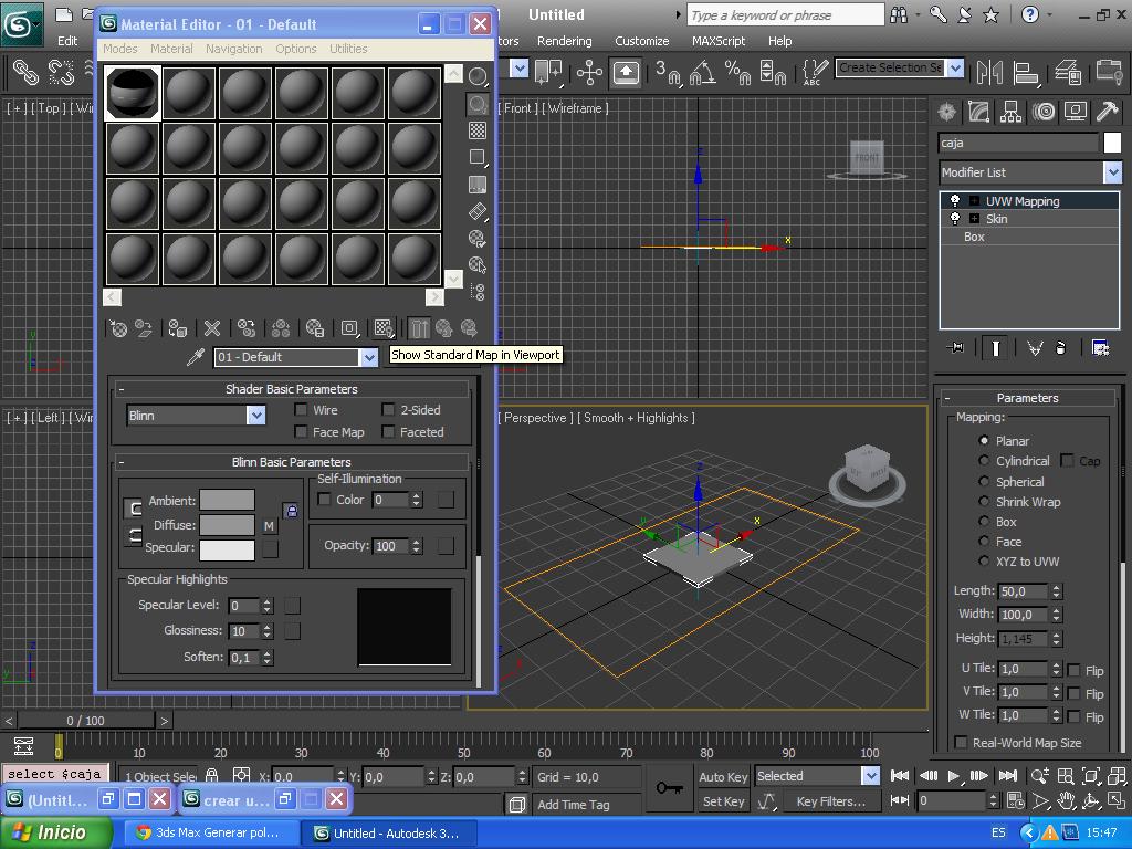

    Hola, colegas, estoy en las mismas, trato de poner textura de forma de carretera en un script que eh estado desarrollando, varios años.
    Pero, lo estoy haciendo en una manera, que me crea las líneas, con polígonos, pero, no se trata de hacerlo, con polígonos, porque razón, porque, porque mientras más polígonos tengamos, cada vez se pone lento, el programa Max.
    Ahora, mi duda es, como le pongo este comando --- show estándar map in viewport, para qué se vea la textura en el polígono.
    Bueno les dejo esta imagen y mi tema a qué me refiero, y espero su mensaje, para saber cómo le hago, para activar ese comando en, Maxscript.

    Bueno, colega, te dejo este pequeño experimento, y espero que te sirva ok. Saludos.
    Código .
    Código:
    try(deletemodifier $ 1)catch().
    Max modify mode.
    Select $.
    MapMod = UVWMap maptype:0.
    Addmod = for i in selection do addModifier i (mapMod) ui:on.
    MeditMaterials[1].diffuseMap = Bitmaptexture fileName:E:\MAVDigital\CTRLsDeCarros\Crear Blok de Carretera\MIconosCarretera\MTCarretera.jpg.
    $.material = meditMaterials[1].
    $.modifiers[#UVW_Mapping].Length = 50.
    $.modifiers[#UVW_Mapping].width = 100.

    Hola Chapolín, de verdad que intento entenderte, pero me es imposible. Siento no poder ayudarte.

    Ok, gracias, creo que era estos comandos .
    Código:
    mat = standardMaterial diffuseMap:tm.
    Mm = multimaterial().
    Mm[1] = mat.
    $box001.material = mm.
    ShowTextureMap mm[1] tm on
    Bueno, pues a seguir batallando con max. Gracias.-.
