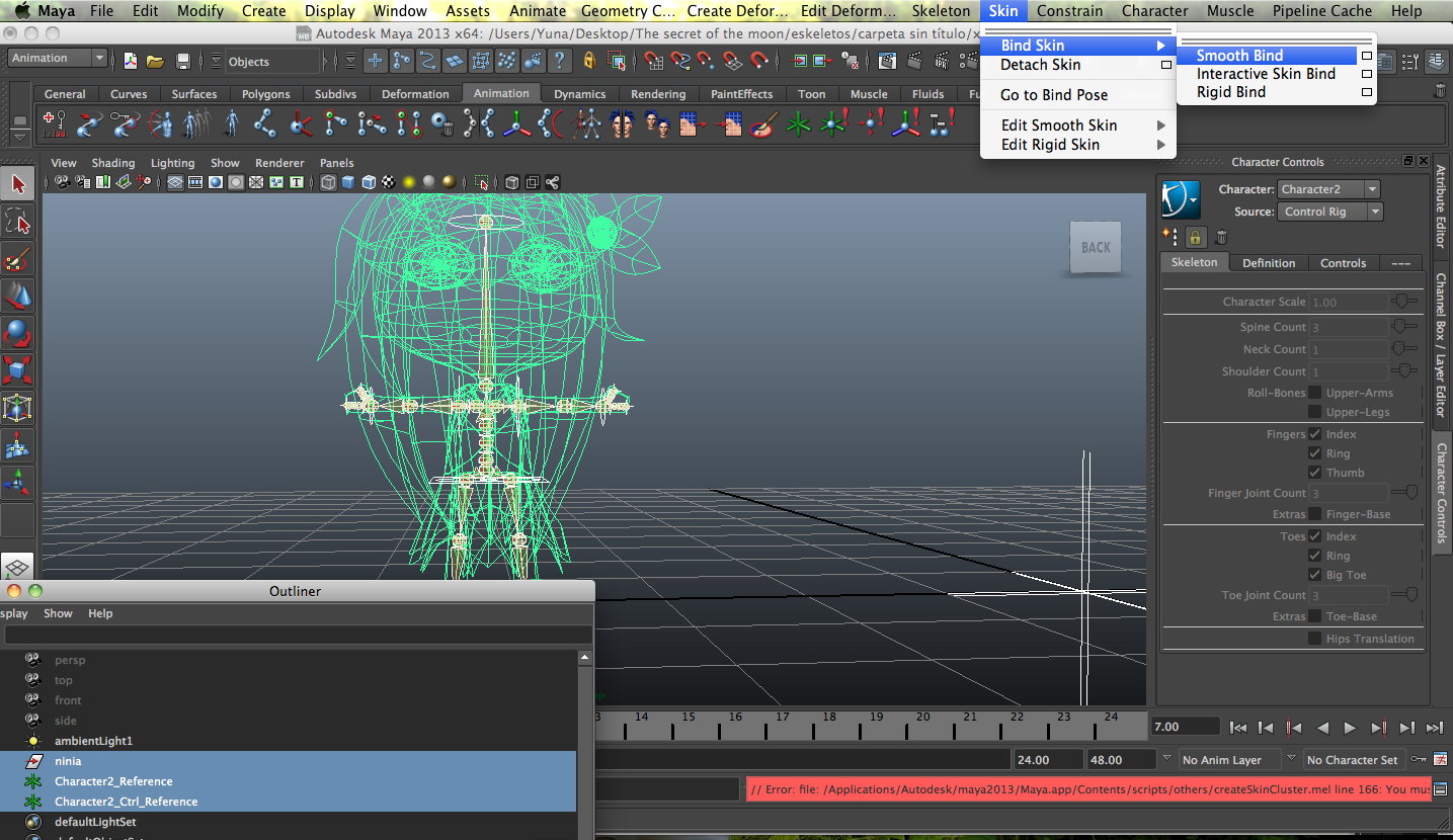

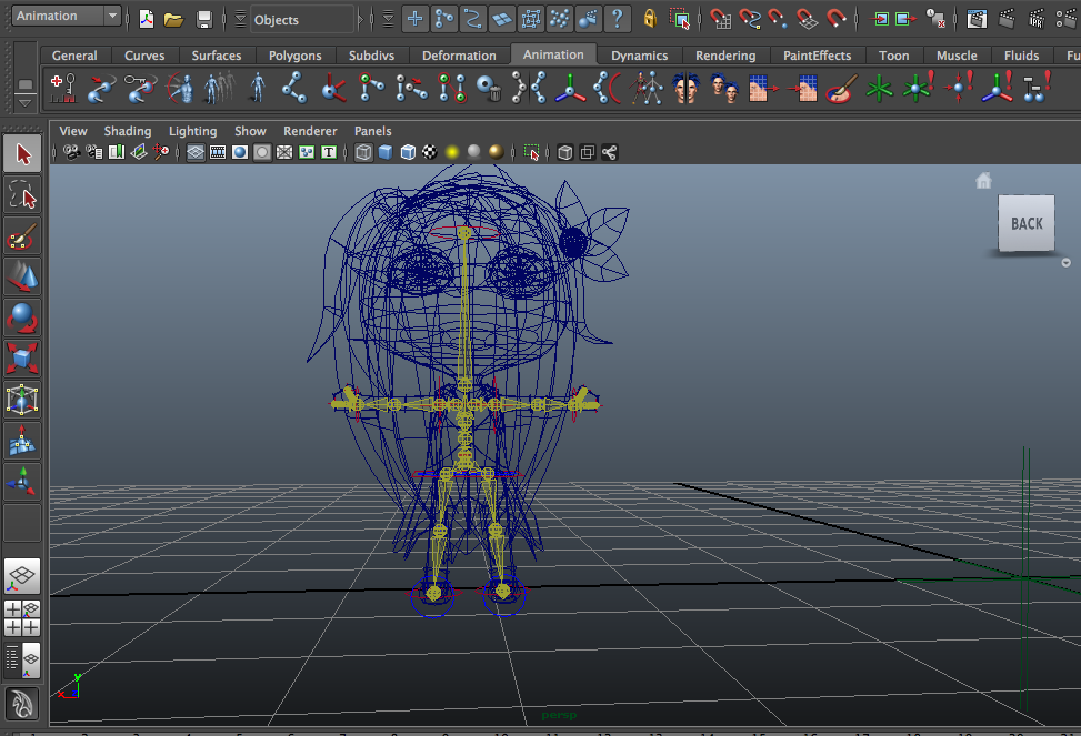

    Hola, he estado probando de unir los huesos con la Maya de muchas maneras, pero siempre me salta este error de mel.166 (y entonces no me deja unir-lo)alguien sabe por que y cómo puedo arreglarlo?
    Estoy aprendiendo Maya así que, lo siento es es una tontería, pero no hay manera qué lo arregle.
    Aquí os dejo imágenes por si me he explicado mal.
Nombre: Captura de pantalla 2013-03-21 a las 19.51.45.png
Visitas: 337

    Dando click al error me sale una ventana con este código:

    Select -r Character2_Ctrl_HipsEffector Character2_Ctrl_LeftAnkleEffector Character2_Ctrl_RightAnkleEffector Character2_Ctrl_LeftWristEffector Character2_Ctrl_RightWristEffector Character2_Ctrl_LeftKneEffector Character2_Ctrl_RightKneEffector Character2_Ctrl_LeftElbowEffector Character2_Ctrl_RightElbowEffector Character2_Ctrl_ChestOriginEffector Character2_Ctrl_ChestEndEffector Character2_Ctrl_LeftFotEffector Character2_Ctrl_RightFotEffector Character2_Ctrl_LeftShoulderEffector Character2_Ctrl_RightShoulderEffector Character2_Ctrl_HeadEffector Character2_Ctrl_LeftHipEffector Character2_Ctrl_RightHipEffector Character2_Ctrl_LeftHandThumbEffector Character2_Ctrl_LeftHandMiddleEffector Character2_Ctrl_RightHandThumbEffector Character2_Ctrl_RightHandMiddleEffector ;.
    Select -r ninia ;.
    Select -r ninia Character2_Reference Character2_Ctrl_Reference ;.
    // Error: file: /Applications/Autodesk/maya2013/Maya, app/Contents/scripts/others/createSkinCluster, mel line 166: You must select at least one joint. //
    Jan 2010
    37
    15
    Ayuda error mel-166
    Selecciona solos huesos y la Maya (ni curvas ni locators ni otros controladores)
  3. Gracias Yuna_HikaryDreams Agradece este post
  4. #3
    Apr 2012
    9
    Ayuda error mel-166
    Gracias, a funcionado, lo que mira qué lo he probado veces y no sé por qué a hora si hizo caso, pero mejor thx
