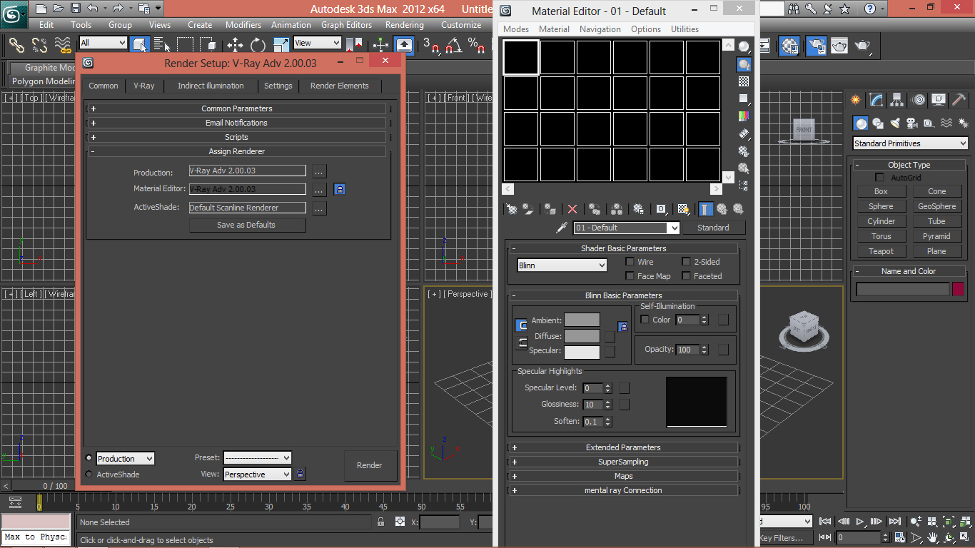

    Alguien sabe porque me sucede esto? Acabo de Cambiar a Windows 8 recientemente y reinstarle mis programas de trabajo, entonces cuando instalo Vray y lo asigno como mi motor de render me pasa eso, he visto que hablan de que puede ser por usar Scanline para materiales y Vray para render, pero en este caso no es eso lo que sucede.
    Mientras tenga asignado Scanline si me aparecen los slots de materiales, pero una vez que selecciono Vray no me aparece nada. Ya intenté instalando de nuevo Vray, pero nada. Saludos, y Gracias

    Disculpen, el problema al estarlo revisando es por problemas con la Licencia, entonces en este momento estoy revisándolo con ChaosGroup. Lo descubrí tirando un render y me decía qué tenía un error en la licencia. Para quien le pueda servir, esa es otra de las razones del error.
    Muchas gracias de todas formas.

    Hola, prueba primero reseteando los slot. Debes ir a Editor Materiales(M), Utilities>Reset Material Editor Slot. Deberían cambiar todos a VrayMtl. Saludos.
