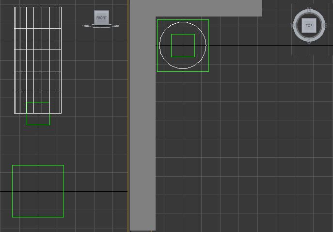

    1.-En vista perspectiva crear un Cilindro y dos Dummys (uno más grande que el otro). Alinear todos en coordenadas 0,0,0. Luego en vista front elevar el cilindro y el dummie más pequeño solo un poco.
Nombre: 1.JPG
Visitas: 507
Tamaño: 32.7 KB

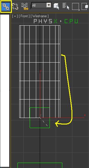

    2.-Linkar el cilindro al dummie pequeño.
Nombre: 2.JPG
Visitas: 423
Tamaño: 24.9 KB

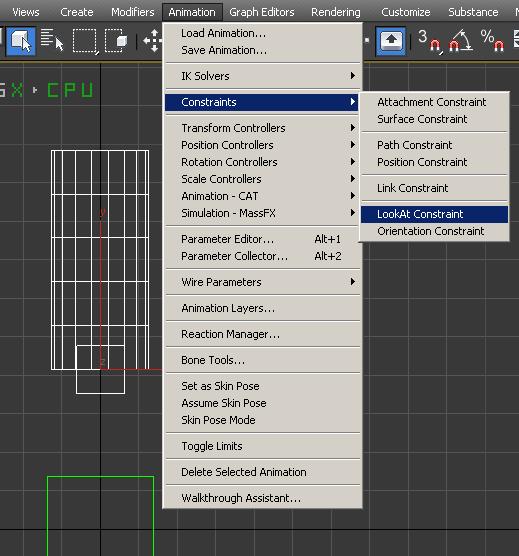

    3.-Presionar herramienta select object y seleccionar el dummie pequeño, ir a menú Animation>Constraints>LokAt Constraint y clic al dummie grande.
Nombre: 3.JPG
Visitas: 522
Tamaño: 53.0 KB

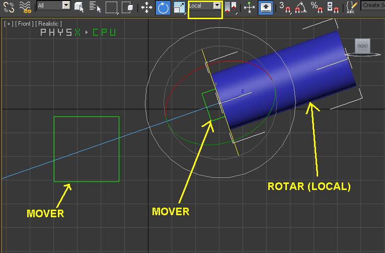

    5.-Listo, el dummie más grande será posiciónado, por ejemplo, en lo que será el agujero que hará nuestro taladro, el dummie pequeño se utilizara solo para la posición de nuestro taladro (cilindro), y el cilindro deberá rotarse en su eje en Modo Local (no debe moverse, solo rotar, si quieren moverlo, se debe ocupar el dummie pequeño).
Nombre: 5.JPG
Visitas: 876
Tamaño: 49.5 KB
