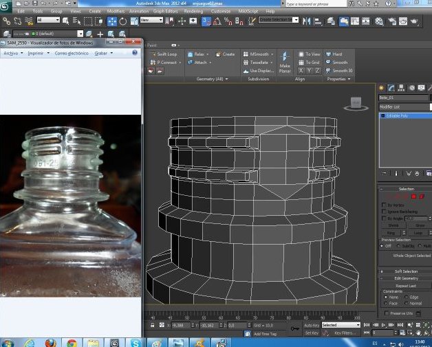

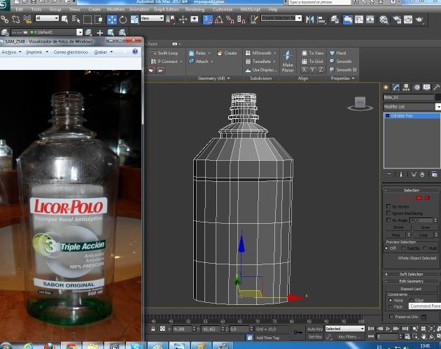

    Hola a todos. Estoy con el modelado de un producto que tengo en casa, y tengo unos cuantos problemas, el modelo esta enfocado a subdivisión, a ver si me podéis echar una mano.

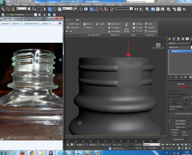

    El problema qué tengo es que, al meterle el TurboSmooth, hace un suavizado muy raro en la zona del medio entre los salientes.
    Y no sé cómo arreglarlo ni el motivo de porque me hace esto, muchas gracias.

    Es por la triangulación deficiente que hay en ese sector: los triángulotes arriba y abajo están mal. Puedes comenzar restituyendo el loop vertical que queda interrumpido por ellos.
    Además, esos salientes están más juntos en la fotografía.

    Buenas, como ya bien te ha dicho deloeste33 corta los triángulos a la mitad y suelda los vértices que uniste con el corte. En vez de publicar enlaces usa mejor el sistema de archivos que tiene el foro y así podremos coger las imágenes y decirte bien donde corregir los fallos. Un saludo.
