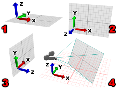

    ¿Conservando la anterior posición? No se hace así: puedes crear Dummies y tomar prestados sus pivotes, ya que, como viste no se pueden animar.
    Aquí te muestro cómo.
    Cita Iniciado por Cova_Q Ver mensaje
    pero en cuanto lo activo, el pivot está en un sitio totalmente diferente.
    Mira esta otra ayuda..
    Lo cierto es que Max pone a tu disposición muchos Sistemas de Coordenadas, y para lograr mucho de animación y hasta de modelado preciso, necesitarás alternar entre unos y otros para combinarlos con el centro de transformación de los objetos, también disponibles para elegir, lógicamente sabiendo cómo funciona cada uno.
    Es un tema realmente útil, pero requiere que leas detenidamente la Ayuda.
    Te servirá.
    Moving, Rotating, and Scaling Objects > Using Transforms > Chosing a Transform Center
