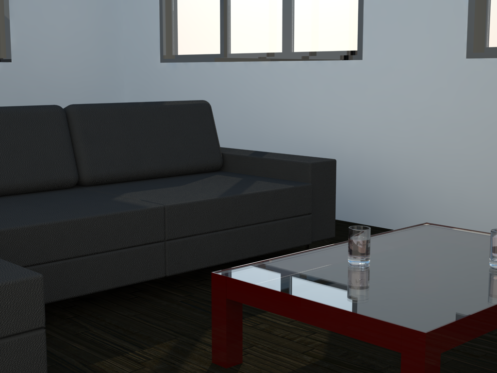

    Buenas tardes a todos. Llevo un tiempo siguiendo vuestro foro y hoy me he decidido a escribir. Trabajo con Rhinoceros 4.0 sr9 y soy un novato con el Vray. Me gustaría mejorar mis renders y para eso os pido ayuda. Acabo de hacer un modelo básico, cuatro paredes, un par de muebles y unas ventanas, le añadí una luz Vray Sun ligada al entorno y luces rectangulares en cada ventana, cada mueble con su material correspondiente, paredes blancas y suelo de madera. El resultado es este:

    Que me aconsejáis para lograr más realismo? Es que mi render es una porque ria.sin ir más lejos el cristal de la mesa se supone que tiene que ser transparente, lo único que quedo más o menos bien fueron los vasos, estoy probando a agregar imágenes HDRI en la casilla de entorno, y en cuanto a los reflejos se nota una mejoria, pero al ponerlo me queda muy oscura la imagen.

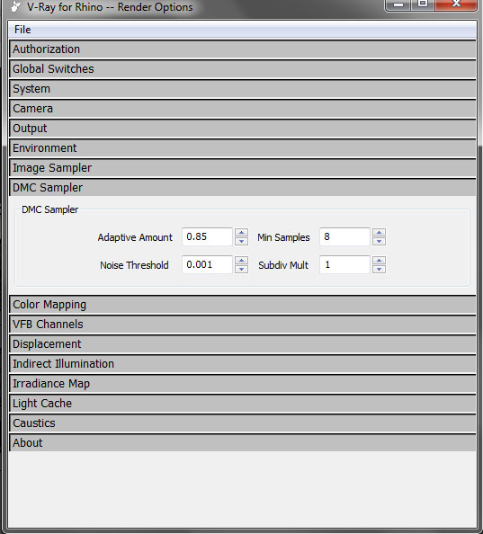

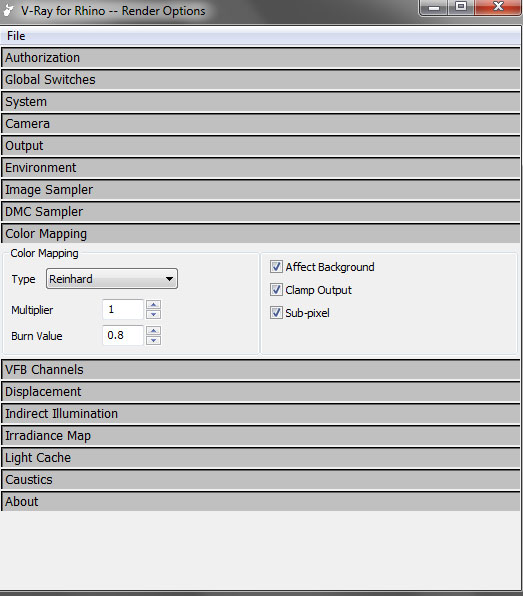

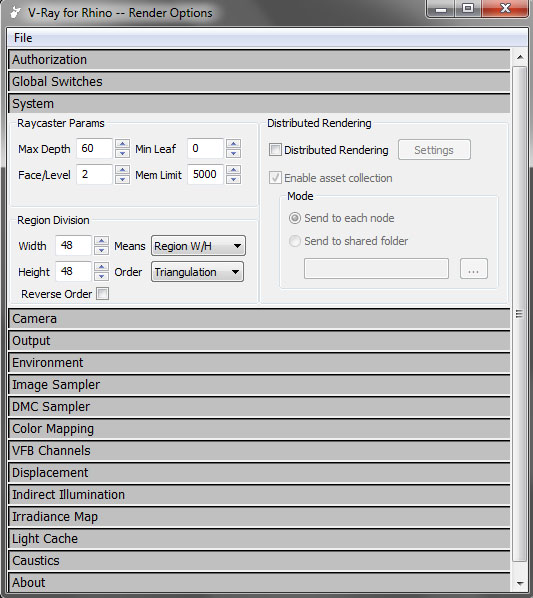

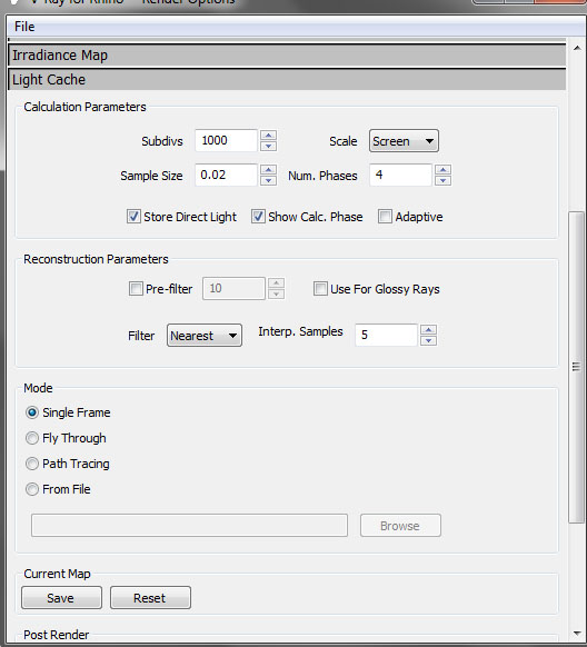

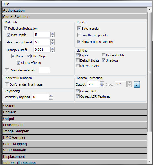

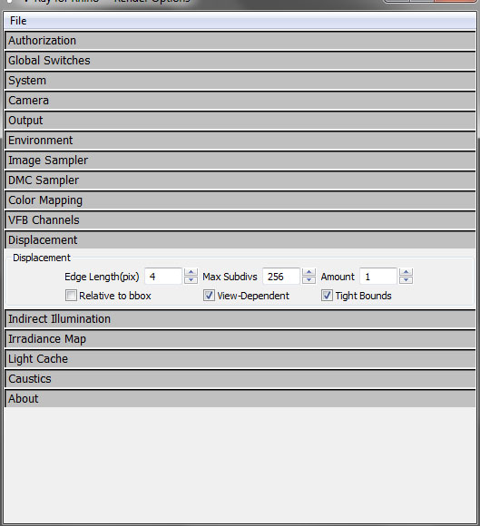

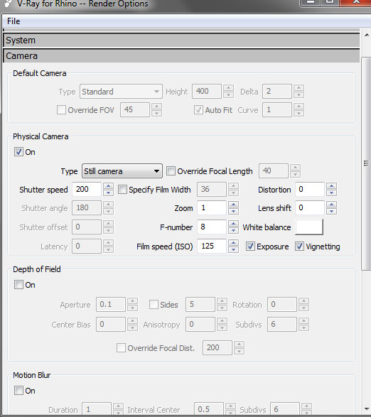

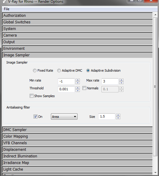

    Estas son las configuraciones de Vray que tengo puestas:

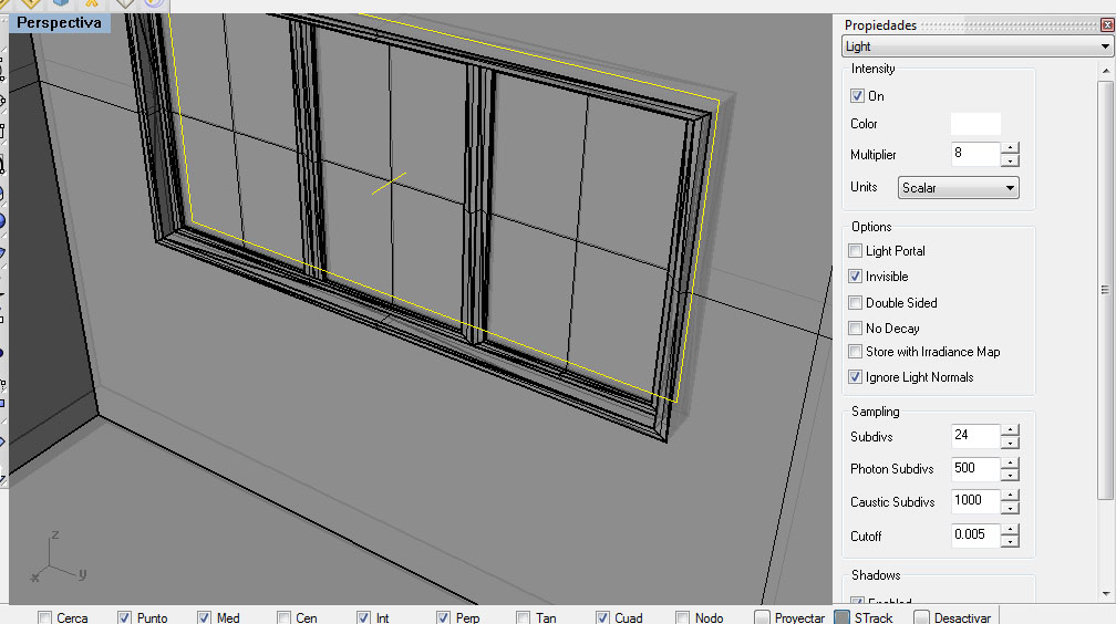

    Y esta la que tengo para las luces rectangulares:

    Lo de incluir imágenes HDRI te puede ayudar en el tema reflejos, puedes optar por colocarlos en cada material (para lograr efectos diferentes) o desde las configuraciones globables de Vray, depende también que HDRI vayas a usar, respecto a los muebles o los materiales de los mismos, se ven muy perfectos habría que modificar algunos ítems del modelado para darle un poco más de soltura a las formas, por ejemplo, almohadones más suaves u orgánicos, (no tan prismaticos) algún que otro énfasis en los radios de las aristas de los cuerpos rígidos y luego experimentar con los materiales translucidos como el de la mesa o el vaso. Este tipo de materiales son complejos para renderizar y su configuración varía bastante con el tipo de escena qué vayas a realizar, con los valores de IOR y FOG puedes jugar bastante para cambiar los resultados.
    espero que te sirva de algo, saludos.
