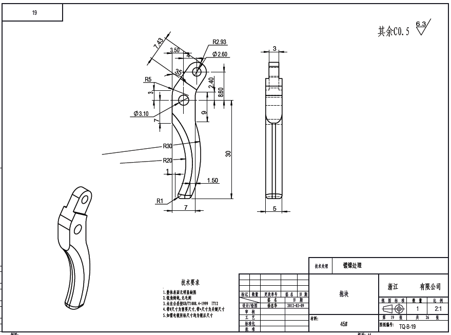

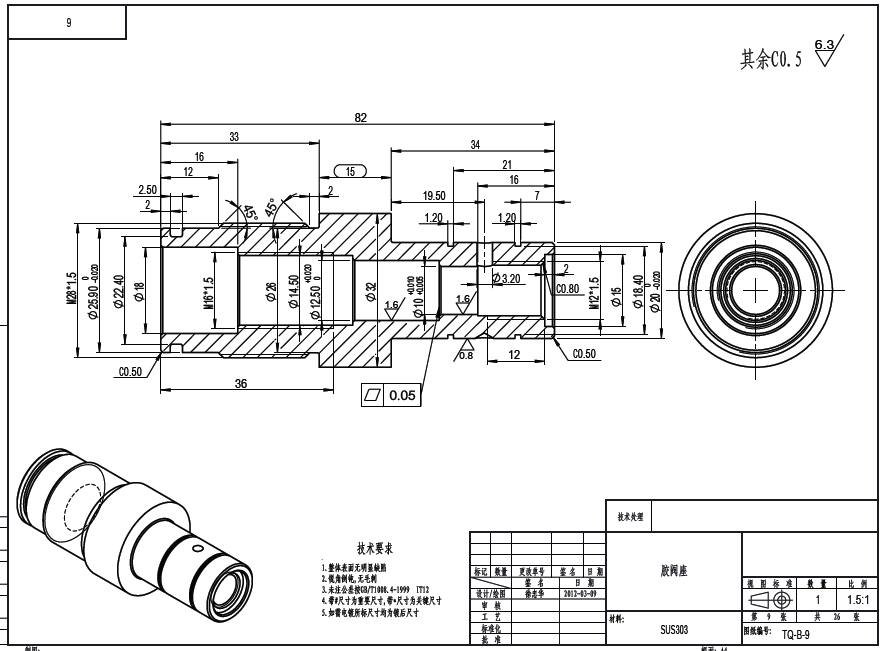

    Hola compañeros. Os cuento mi problema. Me baje de Internet las cotas de unas piezas con sus vistas en planta alzado y perfil y en un par de ellos me he quedado atascado y no hay manera de dibujarlas.
    A ver si alguno puede echarme una manica.

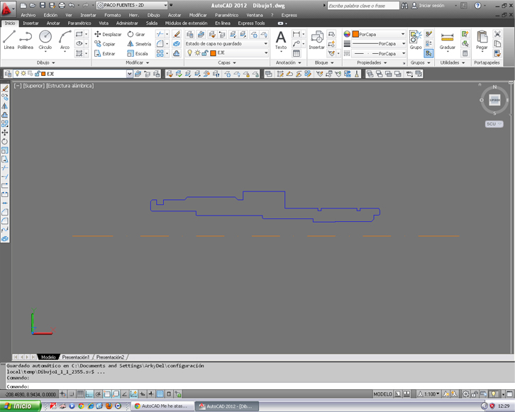

    Y adjunto lo que he podido hacer de una de las piezas que es la parte interior, me falta hacerle el vaciado interior que no me sale.
    Ah. La metrica de las roscas no las dibujo, si pone, por ejemplo, M12 solo hago un cilindro de 12 de diámetro.

    Otra cosa, he adjuntado lo que he podido hacer yo de pieza en color gris, que es el exterior que están bien las medidas, y luego en azul tengo lo que e intentado hacer del interior, pero que no término de acertar con las medidas, me he quedado ahí atascado que no voy ni palante ni pa ras

    Si lo que es el exterior de la redondita no hay problema. Es el interior lo que se me atasca y la otra pues no sé. Se me ha cruzado y me rayo yo solo y ya no hay manera.

    Pero mi problema no es la parte exterior que la tengo modela sin problemas, mi problema es la parte interior, que no me apaño a hacer los huecos que marca el dibujo, me falta información o no se interpretarla.
    Y es la pieza más importante, ya qué dentro de ella van otras piezas que no sé en qué orden van.

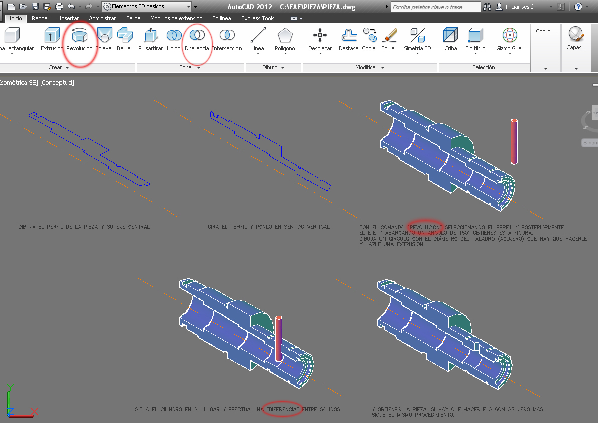

    A ver si esto te ayuda.

    Gracias frank. Pero sigo con dudas. Como haces para calcular las medidas interiores? Y otra. A mi al hacer revolución me crea los objetos como malla en vez de cómo solido

    Las medidas las tienes en la imagen de la pieza acotada qué has subido. Una vez dibujada, tendrías que obtener el perfil de una de las dos zonas seccionadas que hay, son casi simétricas si no fuera porque una tiene un taladro. En principio he ignorado ese taladro para hacer el perfil, lo hago posteriormente y se lo resto al primer volumen obtenido.
    Yo no he tenido en cuenta las cotas, solo he calcado la zona superior que está seccionada, pero tú deberías dibujar la pieza completa y posteriormente usar el perfil para hacer una revolución.
    Con respecto para qué se vea como sólido o malla deberás asignar ese estilo de visualización".

    No me refería al estilo de visualizacion, sino a qué me crea el objeto como si fuera una malla, no a qué lo vea como una malla, el objeto no sale creado en solido, sino en malla
