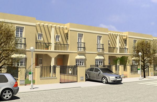

Bueno aquí dejo un alzado de un proyecto que veo un poco pobre. Me gustaría que me dierais algunas ideas para mejorarlo. Me falta meter algún RPC de árboles, plantas y personas. Gracias de antemano, y espero que os guste.

						Le falta vida, como tú dices, plantas. Alguna maceta en las ventanas. Gente. El cielo está muy seco, las ventanas no tienen cortinas ni persianas, pero creo que lo principal es el cielo, ah, y prueba a poner la cámara a una alturaconven del ojo dráshumano, 1,70m aproximadamente, verás cómo mejora. Por cierto, el render me gusta y a nivel técnico está muy bien.
						Y si alternas colores? Me explico, que la barandilla no sea del mismo color que las casas o una casa de cada color. Meterle color al forjado que se ve. El tejado es plano? Es que da la sensación de que falta algo. Y los Marcos de las ventanas en otro color? Cromo, azul marino, granate.
Pero me gusta. Saludos.

						Yo empezaría por el principio, un buen cielo como dios manda con la perspectiva adecuada, aunque tú escena esté a pleno sol no vienen mal unas cuantas nubecillas algodonosas para dar profundidad.
Un environment trabajado, para que los reflejos de las ventanas no sean negros.
Todos odiamos los RPC pero algo rellenan y con mano se pueden hacer pasar por medio decentes.
No pongas la misma textura a la farola y a las rejas de las casas, esto no suele ser así y el bordillo debería tener textura de bordillo, no del de la baldosa de la acera.
A ver cómo sale la versión 2.0 y ánimo.

						Creo que con la cámara más baja y quitando cielo, ganara bastante. Luego le metes un par de dinosaurios por ahí y nadie se fijara en el resto.
						A lo que ya se ha dicho, sólo añadir que mires la unión de la acera con las vallas de las casas, hay una línea negra que no sé si debería estar.
Por lo demás, muy prometedor sí señor. Un saludo.
						Como ya te han dicho la imagen está bien, sólo le faltan esos detalles tediosos que la hagan especial. A mí el asfalto me gusta un poco más gris, no tan terroso, y no pongas las marcas viales como color plano, usa un mix sobre el safalto para que dejen entrever la rugosidad de este.
Hazle los cortes pertinentes a la línea amarilla a la altura de los rebajes, ahí siempre es discontinua.
Señal de paso de peatones de rigor, y de paso ajustas el paso de peatones porque no puede quedar a la altura de una salida de garaje.
Ponle una base a las farolas, suelen llevar un refuerzo en la zona de contacto con el suelo. Y de altura tu veras, suele ir en relación al ancho de la calzada.
Yo pondría árboles 3d en vez de bitmaps, ganaras en las sombras, calidad no tiempo.
Algún farolillo o similar en las entradas de las viviendas, y algo de decoración (sillas, plantas, sombrillas.) en los balcones.
El perímetro debería ir cerrado, mínimo hasta la altura de los portones del garaje, bien con valla metálica o con vegetación. A la gente no le gusta que desde la acera se vea el patio interior.
El dintel que hay sobre el cierre exterior ponlo un poco más alto, que tenga cuerpo y quizá textura diferente al muro.
Se ve todo muy liso, los muros, echo en falta algo de Bump, a esta distancia se debería apreciar.
Define un poco mejor las puertas metálicas, no se distingue hacia donde abren, algunas incluso creo que se replacean en el muro. Ponle un tirador, cerradura e incluso teléfono. Saludos y espero que te sea de utilidad.

						Yo me apunto a: Un buen cielo para que dar profundidad y dote a la escena de algún color majo, en los cielos se preminten muchos tonos, y como supongo que, los colores de la arquitectura te los marca el cliente, pues no los puedes tocar.
Después el sol, ese ángulo no sé, hace unas sombras muy extrañas, además demasiado difusas, ten en cuenta que el sol no es, tan Area, por ejemplo, la sombra del retrovisor es muy larga, sé que esto da juego, pero hay que usarlo con propiedad, te recomendaría que le metieras un color naraja al sol, y que la arquitectura tenga muchas zonas de penumbra, ilumindas por la luz skylight, así lograras muchos contrastes de color y creo que quedaría bien.
Otra recomendación, aleatoriedad, abre ventanas, mete persianas unas arriba y otras abajo, cortinas de colores diferentes, plantas diferentes no repitas que queda raro, si pones gente ponla detrás de la verja así es más fácil.
En fin, como no la puedes ensuciar, pues.
Venga saludos y no olvides publicar los resultados.

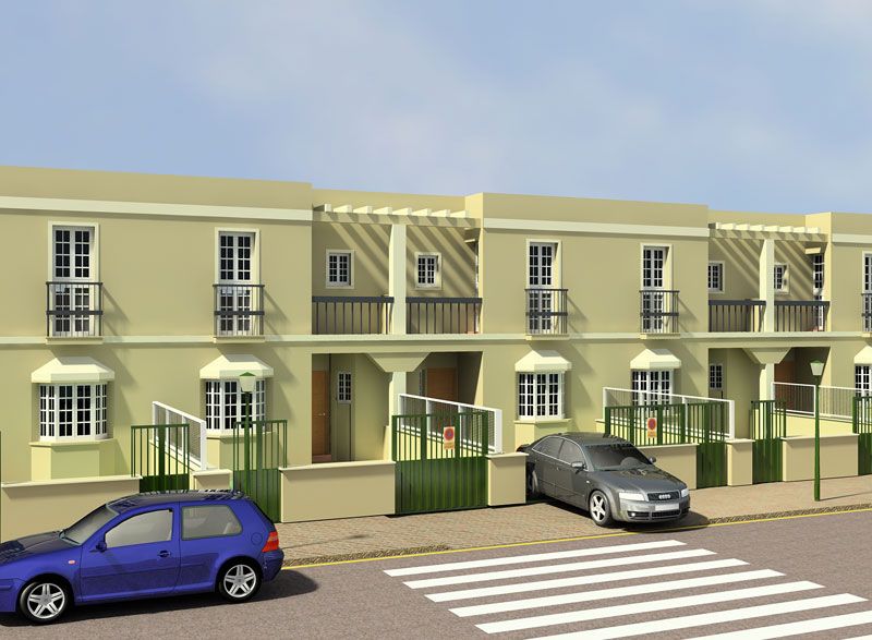

						Pues aquí hay una nueva imagen, mejorada, pero inacabada, decid que pensáis y a seguir dándome ideas. Muchas gracias a todos. http://www.tresdesign.net.

						Buenas: Conforme van las sombras del edificio,0 de los coches y de la farola deberías de ponerle sombra al árbol en ese sentido. Probaría con otro cielo, ese lo sigo viendo plano. Por lo demás muy lo veo bien.

						A mí me parece que está mucho mejor (y la otra ya era buena) con este punto de vista, solo unos pequeños detalles que creo que ayudarían a que estuviese casi perfecta:
-Da la impresión de que la luz del sol es demasiado cálida para posición que tiene. Las sombras indican una posición de media tarde o media mañana y ecolor de la luz parece más de un atardecer o amanecer.
Comprueba, pero creo que al material del asfalto se le nota el tile.
También deberías mejorar el antialias.
Ánimo, que estos, peros son poniéndose en plan muy pijo, te está quedando de muerte. Un saludo.

						Macho lo siento, pero no sé lo que es el Tile a ver si me lo puedes explicar tu o alguien. Muchas gracias por vuestros consejos, estoy intentando de hacer todo lo que me decís para que quede lo más realista posible.
_____________________________. http://www.tresdesign.net.
						Con lo de Tile creo que se refiere al efecto que produce la repetición de una textura aplicada en un objeto. En tu caso en la carretera se aprecia la repetición de la textura.
Creo que ha eso se refiere. Saludos.

						Las sombras debajo del coche son muy negras, haz que se diferencie un poco el suelo y tal, lo demás genial.
						La diferencia es notable, vas por el buen camino. A nivel de composición, ma parece que el coche azul canta demasiado, es tan, azul.
También cambiaría el tono de la sombrilla, se parece demasiado al cierre de las parcelas.
Te sigue fallando el encuentro de la acera con el muro exterior, a la izquierda, del Audi se ve un hueco.
Quizá deberías bajar un poco el sol, para que el porche no quedará tan en penumbra, que la sombra empezara a media altura, o 2/3. Yo lo pondría a la izquierda, así desde ese punto de vista se verían más sombras. Saludos.

						Mucho mejo si. Aumenta un poco la intensidad del sol y bájale saturación, (color). No sé si alguien más lo ha notado, pero a mi ese color azul en el coche no me termina de encajar.
Y te pasaste un pelo con el endurecimiento de las sombras.
Aumenta un poco la luz del cielo para no tener esas penumbras tan oscuras.
Venga, sé que te estamos mareando un poco, pero siempre hay que probar hasta dar con la solución más agradable. Saludos.

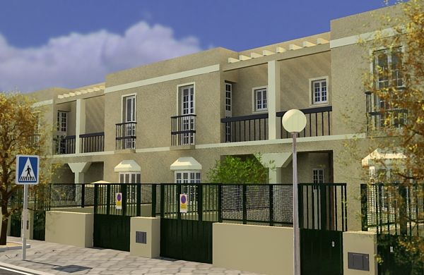

						Killo por favor ayudarme con la del cielo que estoy loco, tengo un montón HDRI bastante bonitos pero no acierto, estoy mareado ya y me quedo pillado, cada vez veo peor la imagen, hombre, sé que está mejorando algo, pero. ¿Qué opináis?
Aquí publico una imagen con otra cámara a ver qué opináis. Gracias.
						A mi entender, te has pasado matando las sombras, mejor dicho les pasa algo raro, sobre el material de los muros casi no se proyectan sombras y sobre otros objetos si (la acera, los voladizos sobre los miradores). Además, los árboles siguen sin sombras. Y mira el antialias para evitarte el moire de las verjas.
El cielo no lo veo tan mal, pero creo que me gustaba más la otra vista.

						A falta de una buena mensaje en Adobe Photoshop, meter sombras a los árboles y algunas personas, creo que este va a ser el resultado aproximado al final, que lo colgaré en cuanto lo haga. Gracias por vuestros consejos.
						El cristal del coche es de lo que más canta. La tecxtura de la carretera me molaba más cuando tenía la raya amarilla, parecía más realista, pero ha mejorado todo el resto bastante.
