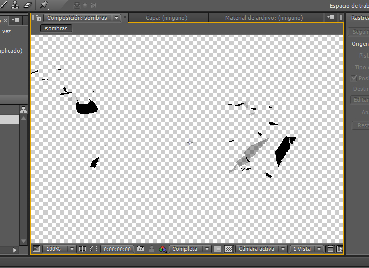

    Gracias, creo que ya me sale, pero la mayoría de mis sombras son negras, no sé si son las luces que no están bien puestas, si tiene que salir así, o tengo que hacer algo más como añadir algún material o algo así, ¿Puedes orientarme un poco?
    Otra cosa, cuando tiro a renderizar me salen dos ventanas primero donde se ve toda la escena a color y la otra de sombras ¿Eso es normal, hay alguna forma de eliminar el renderizado a color?
Nombre: Sin título-2.jpg
Visitas: 95
Tamaño: 290.7 KB

    El pase de sombras no tiene información de texturas ni otros, solo de eso, sombras. En composición lo normal es poner tu pase de sombras en modo multiply y jugar con la transparencia.
