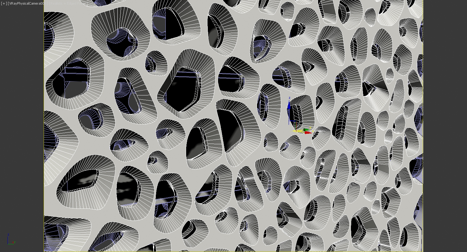

    Hola alguien sabe cómo ha sido modelado esto? Porque al intentar hacer esto mismo a mí me salen un montón de polígonos.
    No entiendo cómo no hay edges en la cara plana. Gracias de antemano.

    Con splines y un bevel te sale esto.

    Hola, creas en vista top usando splines un rectángulo, dentro de este y desmarcando start new shape, dibujas los que serán los orificios usando line, luego aplicas extrude para darle amount y aplicas también un modificador FD 2x2x2 para dar mayor superficie en una cara. Luego y para que no se vean los edges que dices, lo conviertes a Editable Mesh. Saludos.

    Hey funciona. Muchas gracias a los 2. Un abrazo
