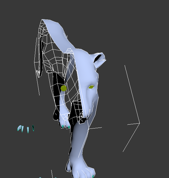

    Me han pasado este modelo 3D para ver si puedo hacer la retopología para un videojuego, y me lo he encontrado como en la imagen. Esta el Edged Faces activado, pero se ve por el lado que no hay textura, por el otro no se ve nada, y se me hace imposible editarlo así.
    ¿Sabéis como solucionarlo?

    Selecciona el objeto, pulsa botos secundario del ratón y clicas en Object Properties ahí debes desactivar backface cull.

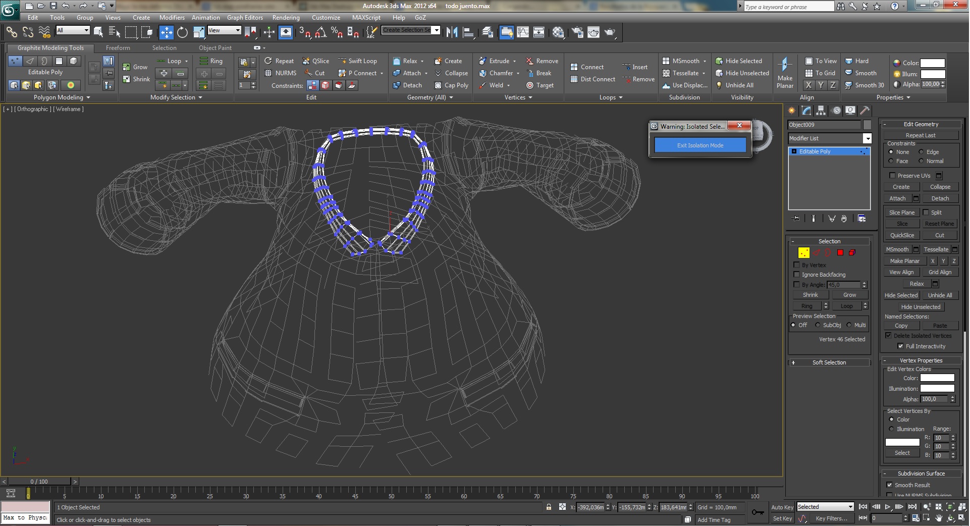

    Yo tengo otro problema y no sé cómo arreglarlo ya qué tengo que usar snaps toggles para unir los vértices de dos objetos en wireframe, pero no se visualiza bien, alguna buena solución? De antemano muchas gracias, he aprendido mucho mirando este foro, un abrazo, os dejo un fotografía de mi problema. Clic en la imagen para ver su versión completa.
