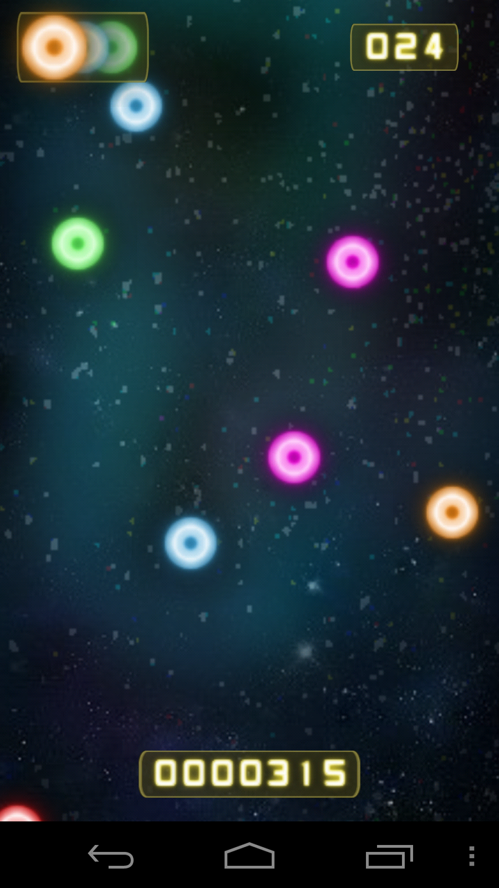

    Buenas. Vuelvo de entre los muertos para enseñaros en lo que he estado trabajando junto a un compañero de la facultad entre exámenes y proyectos:
Nombre: qGTPUyB.jpg
Visitas: 251
Tamaño: 16.5 KB
ID: 179015 Clic en la imagen para ver su versión completa.
Nombre: jnaPA.png
Visitas: 242
Tamaño: 653.1 KB
    Lo podéis descargar de aquí:
    https://play.google.com/estore/apps/...íid=seq, game.
    O buscando Sequence, Sequence Team o seq, game en Google Play.
    Se trata de un juego simple para Android en el que el jugador ha de completar secuencias de colores al son de una melodía relajante, creando además secuencias musicales mientras juega.
    El juego es gratuito y sin publicidad (esto es, no nos llevamos ni un céntimo con esto) así que, espero que lo probéis y lo disfrutéis, que para eso esta.
    Altamente recomendado jugar con sonido. Cambia mucho la experiencia y opinamos que el compositor/diseñador de audio del juego ha hecho un trabajo espectacular. Aquí metemos su información de contacto, porque accedió a ayudarnos desinteresadamente y ha sido un placer trabajar con él:
    Gio Lobato - Composer & Sound Designer.
    http://giolobato.com | http://soundcloud.com/fightthedawn.
    Original music available at: http://fightthedawn.com/album/sequence-original-music.
    Como veis, podéis descargar la música original del juego si os place.
    En cuanto a detalles un poco más técnicos, los gráficos han sido realizados con Gimp, a base de el truco fácil de usar filtros de neones (si, no teníamos grafistas ^^). El juego ha sido programado con OpenGL y Java, bastante a pelo. Si a alguien le interesa puedo explicar el proceso de manera más detallada. Un saludo y espero que os guste.
