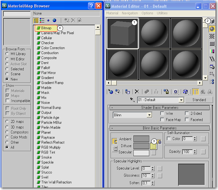

    De antemano un cordial saludo, e comenzado con Autodesk 3D Studio Max 2011, y en el momento de tratar de ingresar una imagen, en el editor de materiales, no sé cómo realizar este paso.
    Presionamos la tecla "M" para abrir el editor de materiales, seleccionamos un casilla vacía, le damos representación cúbica, luego en el menú de Blinn Basic.
Nombre: Representacion cubica.png
Visitas: 645
Tamaño: 129.0 KB
    Parameters, presionamos la casilla qué está a la derecha de la muestra de color difusa, y escogemos "Bitmap" en el buscador de materiales.
    Navegamos hasta.
    Quisiera saber que tengo que realizar para poder visualizar la forma de Cúbica que, menciona o Box.

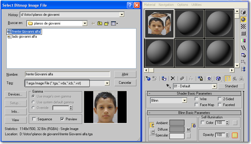

    Para qué la imagen se pueda aventar de esta manera.

    El material que presento es de un tutorial que encontré en la red.

    En la primera imagen que adjuntaste, debes mantener presionado con botón del mouse en el número 2 y te dará tres opciones, eliges el cubo y listo. Recuerda hacer esto al inicio del material y no en bitmap. Saludos.
