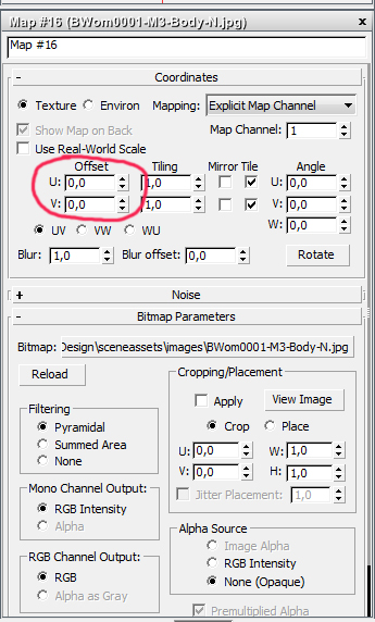

    Buenas, lo del multi Tile no tiene mucha intriga. Para usarlo debes de crear un material multisuboject y en vez de usar las ID del material lo que debes de hacer es en la ventana del bitmap poner el UV Tile utilizado.
Nombre: offset.jpg
Visitas: 323
Tamaño: 200.9 KB
    En el campo que te he marcado debes de poner el offset que utilizaste. Es decir, que si los uvs los moviste a la derecha del cuadro de representación, deberás mover el v a 1 si fuese hacia arriba el u a 1 y así tantos como recuadros a derecha o hacia arriba uses.
