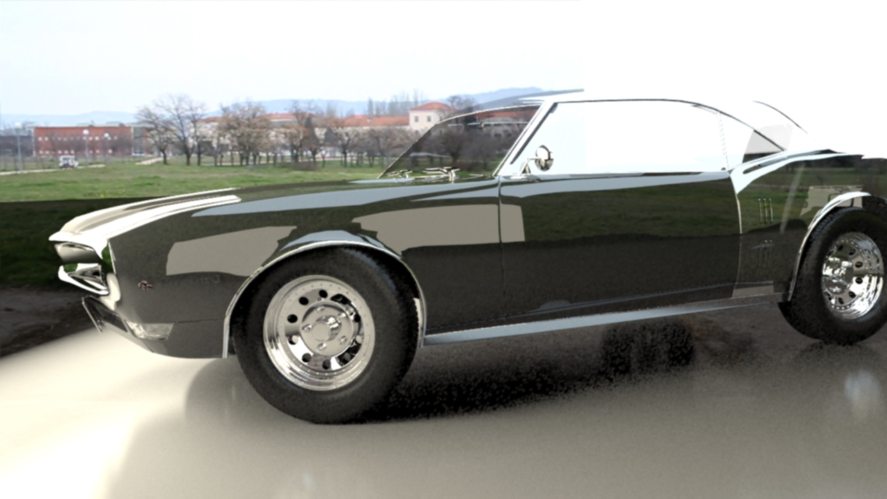

    Hola a todos, necesito ayuda amigos. Estoy haciendo una animación en 3d Max poniendo de fondo un video real que he exportado en fotogramas (*.png) a través de environment. Mi problema es que por algún motivo cuando exporto los fotogramas y renderizo la textura del coche se vuelve casi transparente, llegando a verse el video a través del coche. No sé si alguien sabe por qué ocurre esto, estoy utilizando Vray. Si alguien conoce un hilo abierto le agradecería qué me lo dijera. Bueno espero que alguien me eche un cable. Un abrazo amigos.

    Hola, eso le sucede a los objetos que tengan reflexión. No es transparencia, es el mapa qué está en modo screen y es reflejado sin importar el ángulo. Para corregirlo se debe activar reflection/refraction environment override de la pestaña Vray:Environment. Aquí puedes cargar un VrayHDRI si quieres, o bien, cambiar el negro a un color celeste, por ejemplo. Saludos.

    Geniallllll David. A la primera, ha sido activar la casilla y zas. Funciono. Te lo agradezco porque no encontré nada sobre esto y estaba dando mucha vueltas ya. Muchas gracias, Un saludo.
