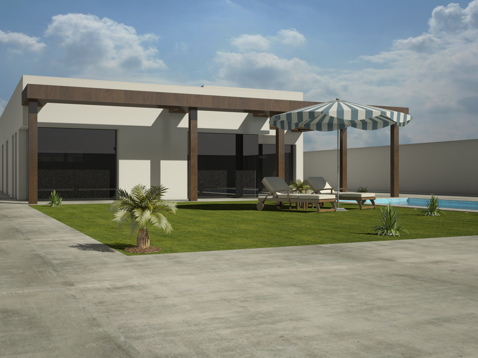

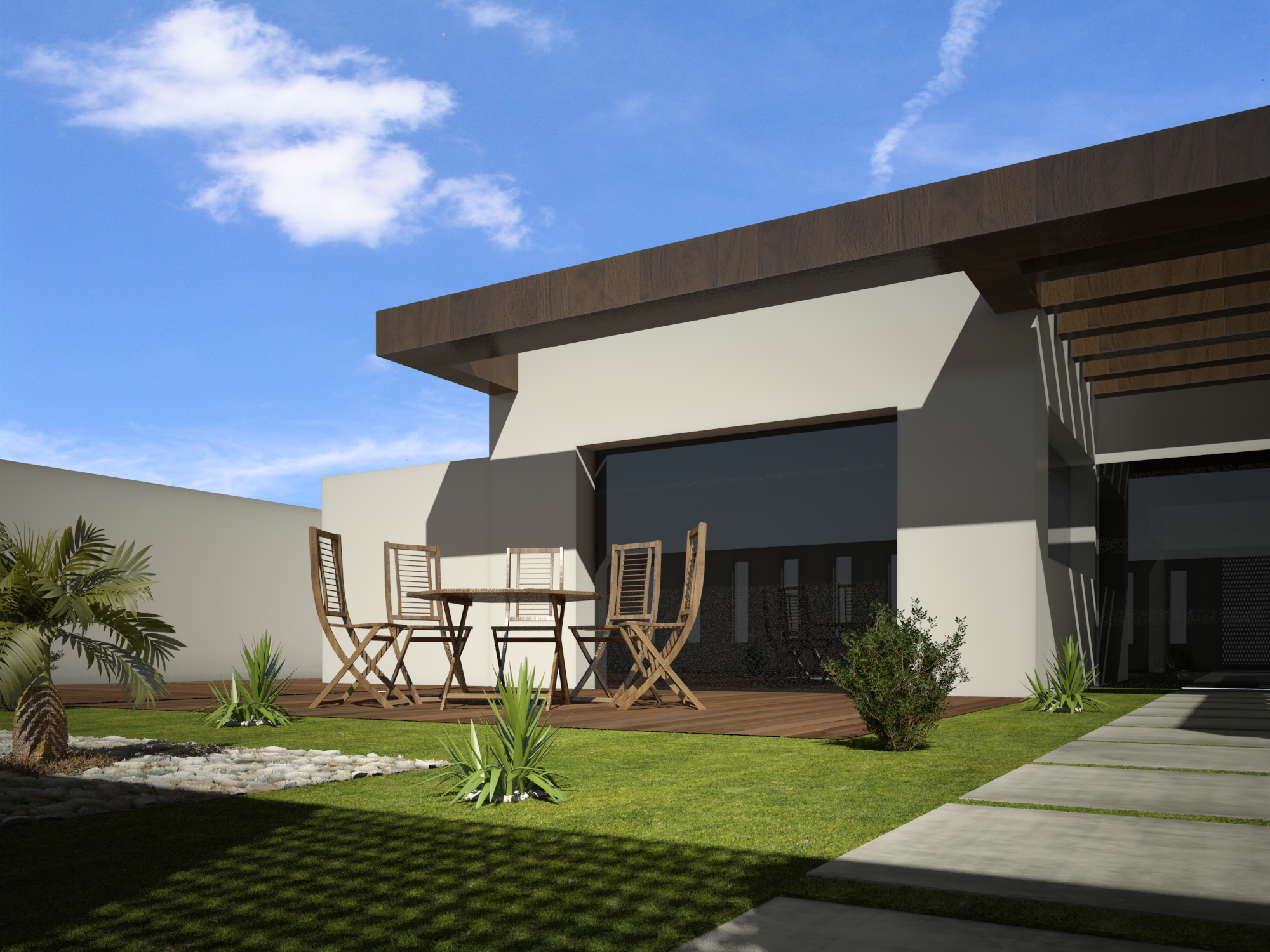

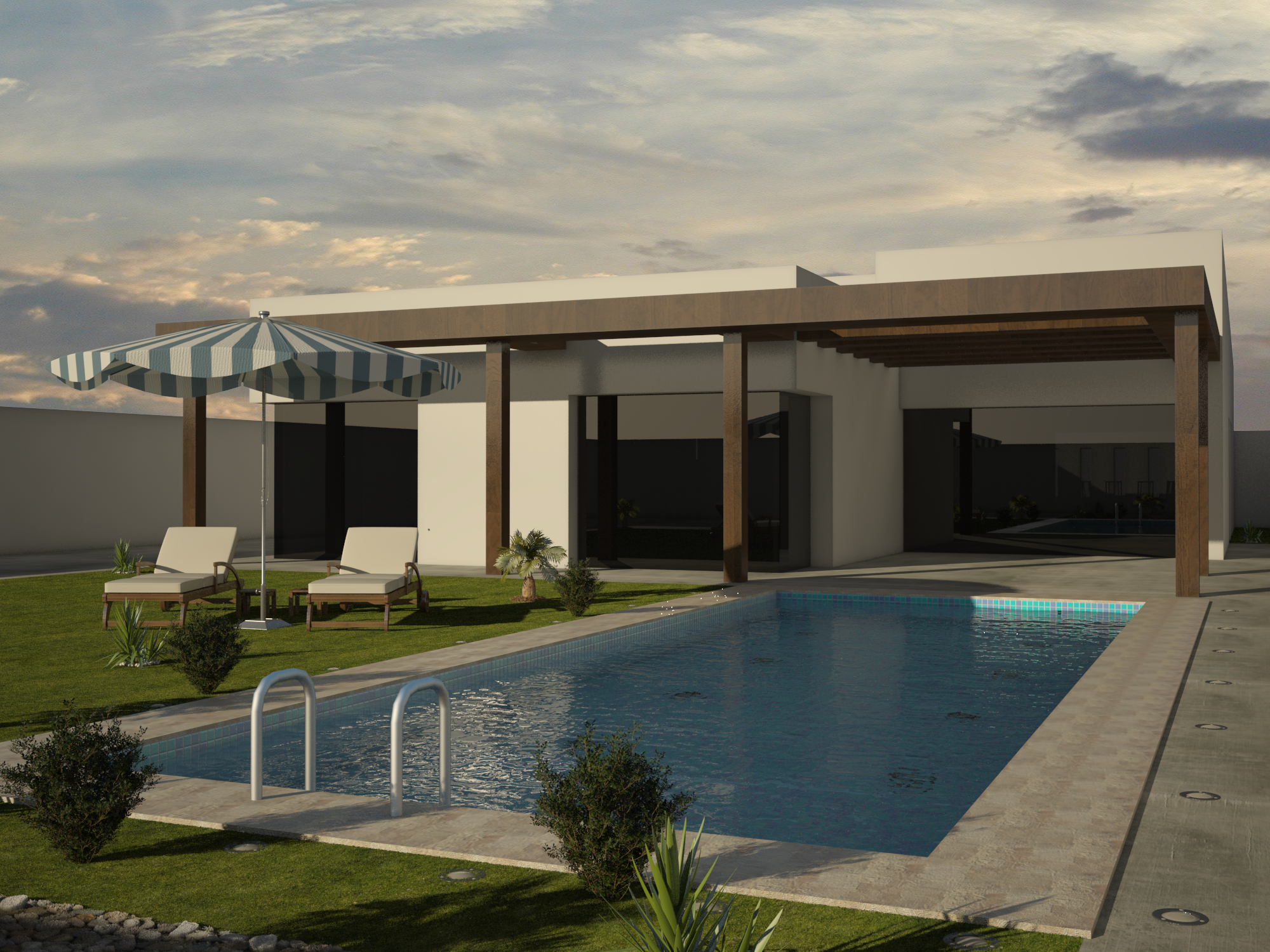

    Este es mi último trabajo ya son 3 desde que me inicie en este mundo, este trabajo muy hubiese gustado tarbarlo algo más, pero por cuestión de tiempo con el cliente no me da para más.
    Quiero que me digan todos los fallos que son mucho, graciasClic en la imagen para ver su versión completa.

    Hola, las imágenes tienen buena base, pero hay que mejorarlas, principalmente por mi parte toda la geometría me parece que está a escala. Los punto de vista intenta no encajonarlos, dales algo más de aire por los lados. A partir de aquí tienes que trabajar si es Vray con el sistema LWF, infórmate por el foro o Internet.
    Las texturas tilean demasiado, se reputen mucho, algunas texturas se ven planas, falta trabajarlas mucho más. La iluminación general parece muy amarillenta, deberías controlar el balace de amarillos o azules dé la cámara física. En Vray tienes varias formas distintas de iluminar exteriores.
    Con el LWF mejoraras el tema de sombras y falta composición en la escena, por ejemplo, vegetación viste mucho este tipo de trabajos, árboles por detrás de muro, plantas a primera vista de cámara.
    El material del agua lo veo de lujo.
    Fíjate en otros trabajos o videotutoriales que hay por la red. Saludos

    Muchas gracias por tus comentarios, soy nuevo y me pierdo con muchas cosas, por ejemplo, me comentas el tema de las sombras que se pueden mejorar con él.
    (LWF) que es exactamente. Gracias de verdad, un saludo
