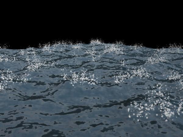

    Akí dejo un ejemplo hecho en 20 min, si al plano le aplicamos un uvwmap perpendicular podemos hacerle un degradado también al agua o al shader.
Nombre: provamar.jpg
Visitas: 4271
Tamaño: 70.7 KB

    Creo que te has pasado con la espuma o con los tripis.
    Sep 2003
    1,257
    Vaya que es un ejemplo.

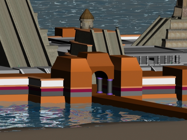

    Como hacer un oceano 3d pero uno bueno ?
    Hola a todos. Al igual que muchos estoy con problemas con Vray para simular el océano, sin Vray hasta que conseguí hacer algo más o menos, pero cuando quiero hacerlo con Vray queda mal.
    La imagen es sin Vray.
Nombre: t21ug1.jpg
Visitas: 376
Tamaño: 198.2 KB
