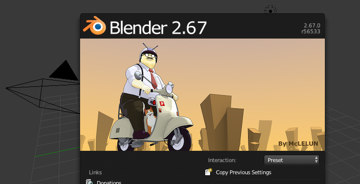

    Ya esta la 2.67
    Descargando.
Nombre: 267.jpg
Visitas: 782
Tamaño: 130.2 KB
    Última edición por Soliman; 07-05-2013 a las 22:14

    El splash es la caña. No sé si soy yo, pero en esta versión han cambiado algunos atajos, verdad? Como, por ejemplo, el Align view/View Selected, que antes era a través del, y ahora de la F. Tampoco soy capaz de seleccionar distintos huesos en modo Pose ya que, al menos a mí, después de haber seleccionado uno, da error al clicar sobre otro.
