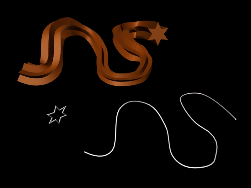

    Buenas, a ver si utilizas una Spline usaras la opción path y si es una forma usa la opción shape. Para conseguir la forma de los círculos y demás líneas que has comentado, tendrás que crear un Spline con la misma forma qué los objetos que creaste ya que, como te han dicho el loft se hace a través de una spline.
Nombre: formas.jpg
