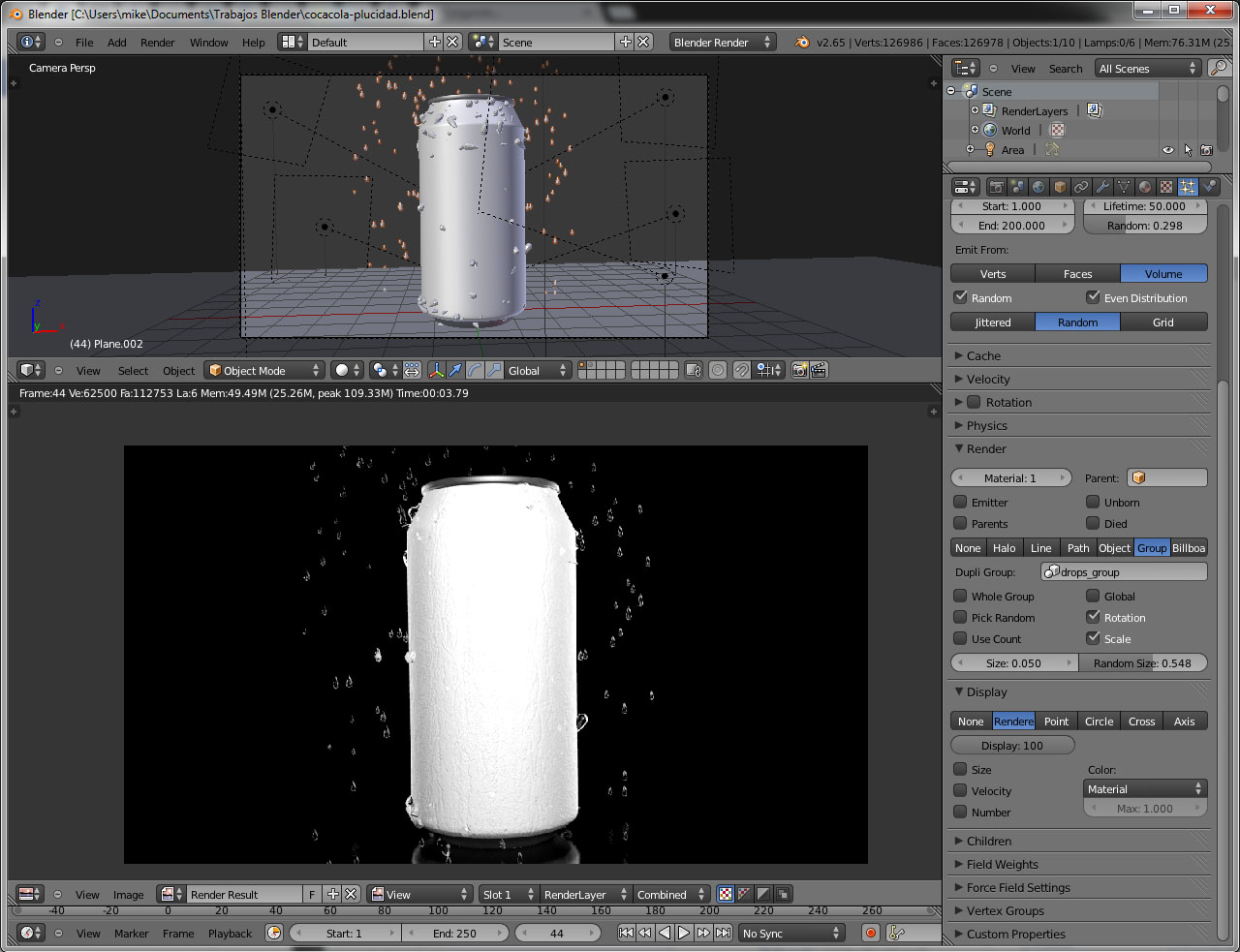

    Hola compañeros del mundo, he estado practicando con Blender desde hace ya unos 6 meses y poco a poco voy adentrandome en los componentes más complejos, en esta ocasión estoy experimentando con Partículas y estoy tratando de realizar un efecto de gotas de agua chocando contra una lata de gaseosa, pero no logro encontrar la manera de que las gotas actúen respecto a la lata, o sea qué no traspasen el material.
    Como y que debo configurar para qué eso ocurra. Cuelgo una imagen para ilustrar mejor la situación.

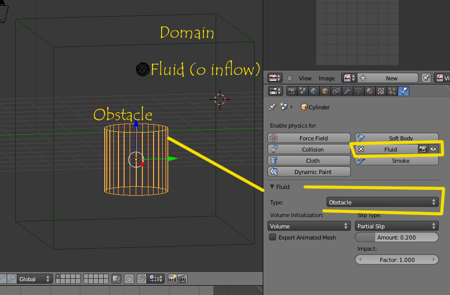

    La lata debe ser un obstáculo (Obstacle).

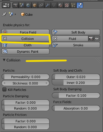

    Si no es con físicas de fluido, sino que solo utilizas partículas chocando con el objeto, es en Physics - Collision (colisionan las partículas con el objeto).

    Si es con partículas, es la segunda opción que te he puesto.
    En la lata se pone COLLISION.
    Alguna partícula traspasara de todos modos, pero cambiando valores, puedes hacer que las gotas resbalen o se queden más pegadas al objeto.

    Pues lo hice a ojo, dejo la animación activada y voy moviendo valores de la lata (COLLISION) y en este caso me parece que subí los valores de Particle Friction y el Particle Damping (Factor)
    Pero ya te digo, si dejas activada la animación (Alt+A) y vas moviendo poco a poco los valores, verás cómo va cambiando el comportamiento de las gotas.
