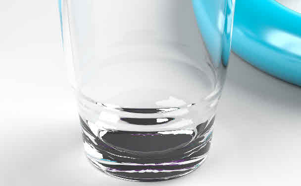

    Como podéis ver, en el recorte del render que he hecho, en el culo del vaso se nota que la textura esta como mal renderizada, pero es así. No sé cómo se puede arreglar, he mirado que no fuera porque el vaso esté juntado al plano y un poco por debajo, pero no es eso, incluso lo he puesto un poco más por encima de ese. Tampoco creo que sea por falta de polígonos, y por la iluminación tampoco. Sera por el grosor del culo del vaso? Si es eso tampoco sería muy normal esa renderización. No sé.
    Tienen alguna idea de que puede será Os ha pasado alguna vez? Gracias de antemano.

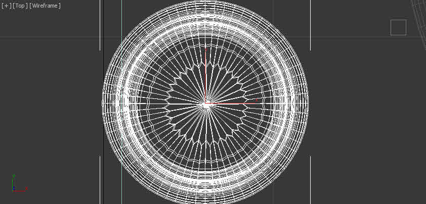

    [He añadido vista front y top]

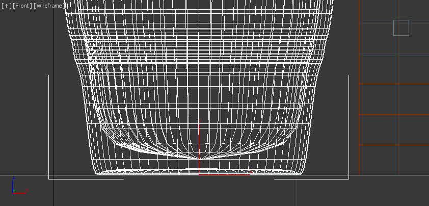

    Puedes anexar captura de vista front en modo wire (F3). Saludos.

    Que crees que puede será

    Era lo que me imaginaba, la estructura del vaso. Si quieres quitar ese problema debes dejar recto tanto el lado interno como el externo, paralelo, no sé si me explico. Hay una curvatura en el. En Edit Poly usas edge, marcas uno y luego le das a loop, con scale lo ajustas y así con el siguiente grupo de edges, hasta conseguir que quede recto sus lados. Saludos.

    Quieres decir las paralelas al suelo (culo vaso) o las perpendiculares al suelo (pared caso)?

    El fondo del vaso está bien, es más arriba el problema.
