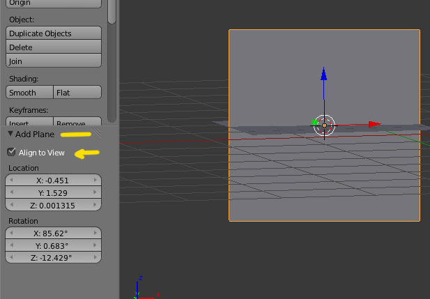

    En el momento de añadir un Objeto si tienes la opción de alienar a la vista.

    Pero, de todas formas, no acabo de entender bien tu pregunta, porque dices que siempre orientado a la vista ¿eso quiere decir que si te pones en vista lateral, también quieres que mire a cámara?
    Eso sería con una Constraint, creo.
