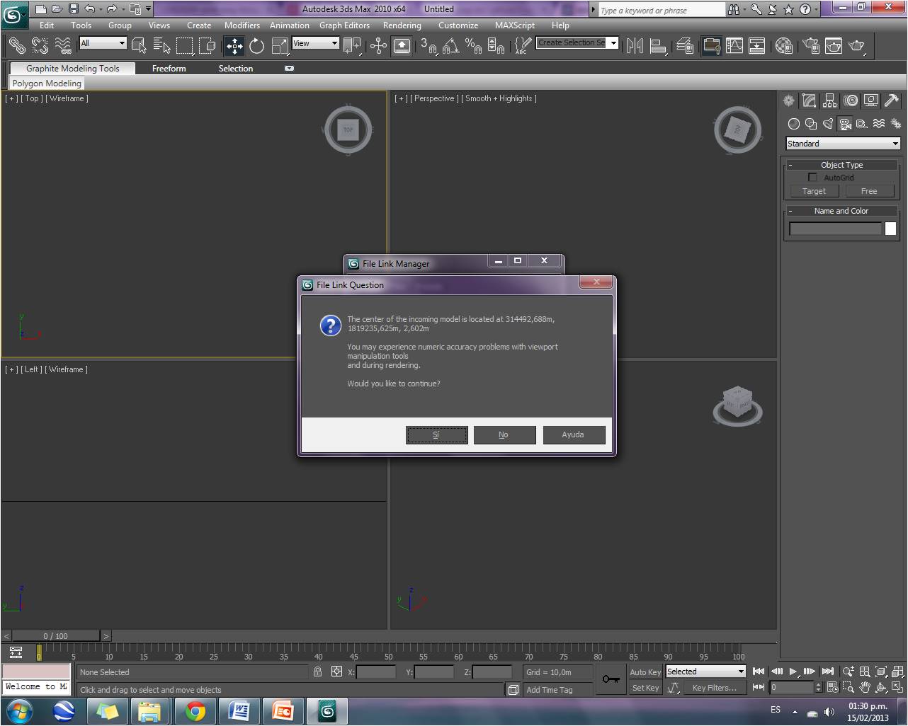

    Hola. Tengo este problema. ¿Quién me ayuda? Gracias.

    Hola, creo que te dice que tú objeto está a unos miles de pregunta de distancia del centro y que tendrás problemas tanto en moverte por el viewport como en el render. En definitiva, revisa el objeto, sus medidas, colócalo en el centro del world y fíjate en la escala. Saludos.
