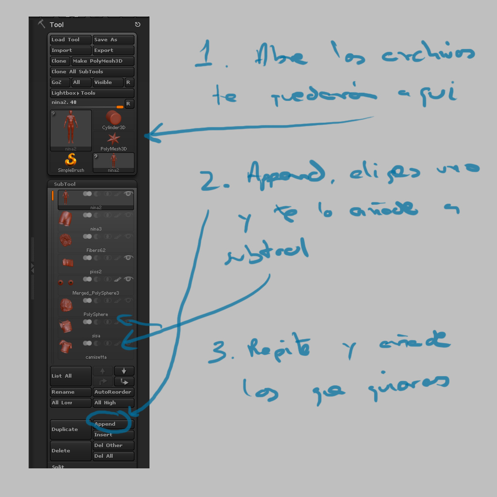

    Uy, me temo que esa es una herramienta viejuna.
    Exactamente qué quieres hacer? Poner p, diferentes objetos? Digamos una pelota, un niño y un árbol
    que tienes por separado? Porque eso no es poblemo, abres todos y despúes en uno vas añadiendo los otros
    objetos, con Append (está en la paleta subtol).
Nombre: append.jpg
Visitas: 155
Tamaño: 187.5 KB

    Quisiera poder hacer partes integradas en un mismo modelo, pero poder editarlas separadamente, como, por ejemplo, la ropa separada del cuerpo del personaje, o accesorios.
