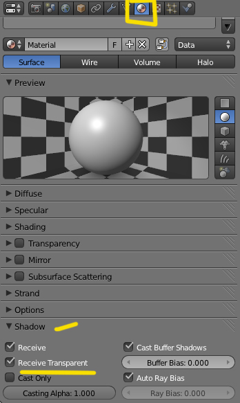

    Hola y buenos días. Tengo un problema, algo tonto por así decirlo resulta que quiero la luz pase por un cristal, la pregunta ya la habían hecho y la respuesta es activar el botón Trashadow lo malo es que no sé dónde se encuentra este botón me dice que, en la pestaña de materiales, pero no veo este botón por ningún lado ¿me podrían ayudar? Sé que es una pregunta algo tonta.

    Supongo que estas utilizando alguna versión actualizada, eso está en material > shadow > receive transparent.
    O sea, recibir transparencia; y se lo tienes que poner al material o varios materiales que reciban la sombra de ese objeto.
