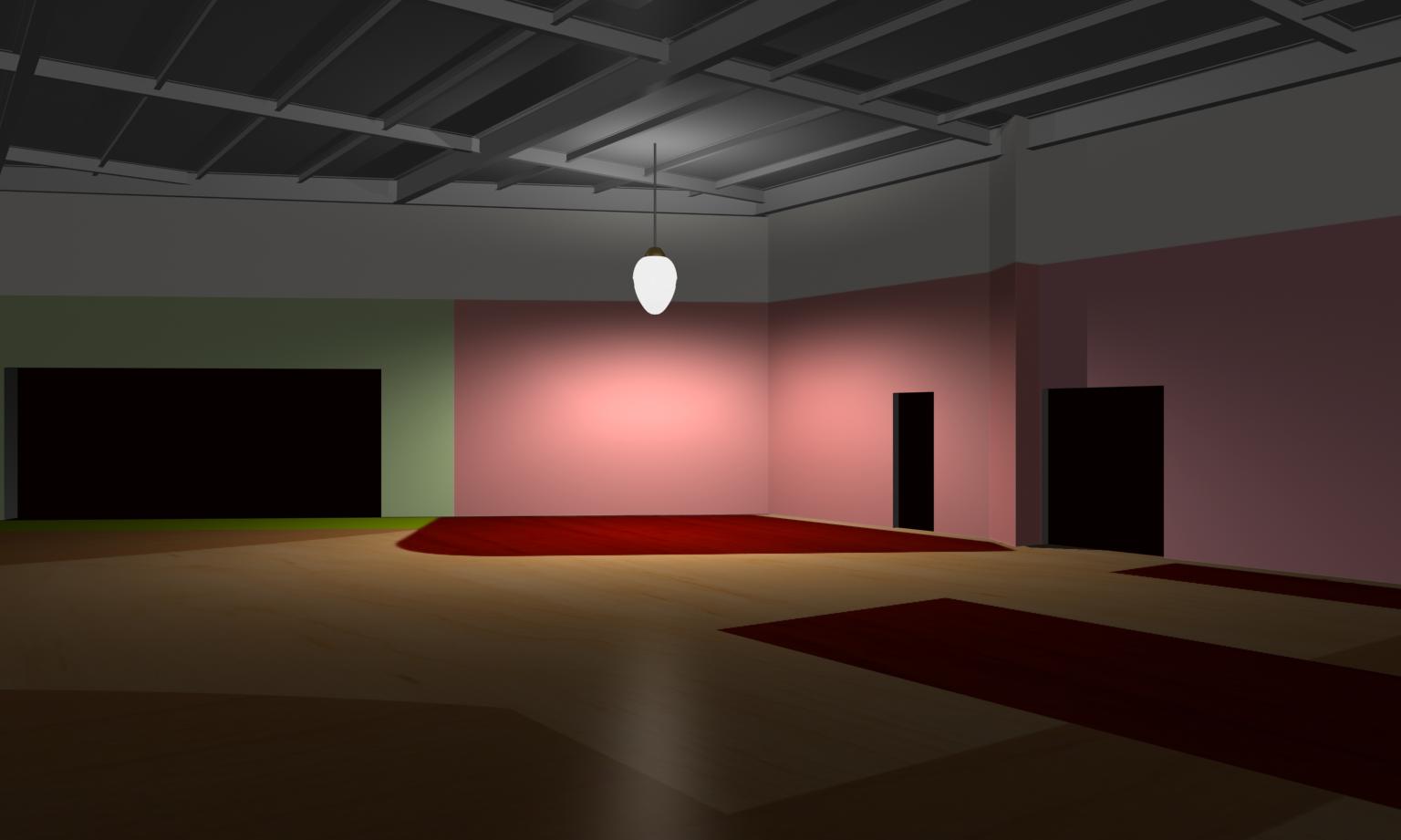

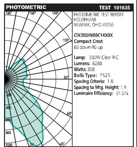

    Hola señores, sigo y sigo haciendo ruebas de iluminación, y gracias a un amigo que s ingeniería, electricista que me ha explicado un par de cosas sobre iluminación he logrado comprender un poco este amplio tema, sé que aún me falta mucho, adjunto les dejo una de las pruebas para que me digan sus críticas y también le dejo la gráfica de iluminancia de la lámpara que estoy usando, gracias.

    La iluminación es correcta pues postura solo una fuente de luz, ahora en cualnto a la calidad de la escena en general le falta bastante trabajo, te recomiendo que uses un color gris para pruebas de iluminación y después texturices.

    Aparte de lo que te comenta Avielracso revisa el bias de las sombras, si te fijas en el techo la sombra se te separa de la vigas y no creo que quieras conseguir ese efecto. Un saludo.

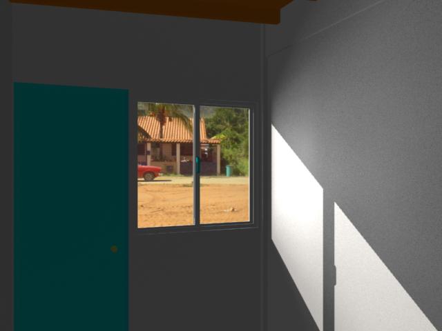

    Otra prueba, no texturas solo la del vidrio.
