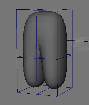

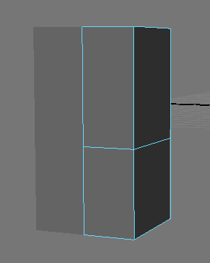

    Buenas tardes chic@s. A ver si me podéis ayudar: Pongo el ejemplo con un cubo al cual le he quitado la mitad y le he hecho un duplicate especial.
    Una vez hecho esto hago un extrude con kep Faces together activado a la cara inferior.
    Hasta ahí todo bien y se ve correcto, pero a la hora de pasarlo a vista Smooth me salen separadas las extrusiones.
    Os adjunto las imágenes.
    Que estoy haciendo mal?

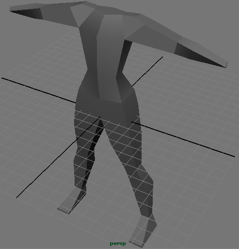

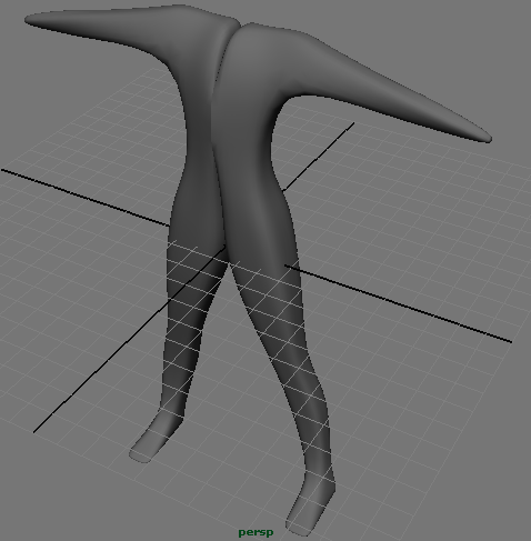

    Buenas, he extruido las cara de abajo, y querría que se mantuviera en la extrusión la unión de las caras y no se separara.
    El resultado final es un cuerpo humano, lo que pasa que lo voy extruyendo, pero cuando activo el smooth, la otra mitad del cuerpo no queda pegada, sino de la forma que represento.

    Duplicate especial? Los tienes separados, prueba.

    Como a ti te viene mejor. Kep Faces together funciona para las Faces que pertenecen a un objeto, haciendo duplicate special crea un objeto más.
    Solo después de extrudir hay que eliminar las Faces que, aparecen en centro.
