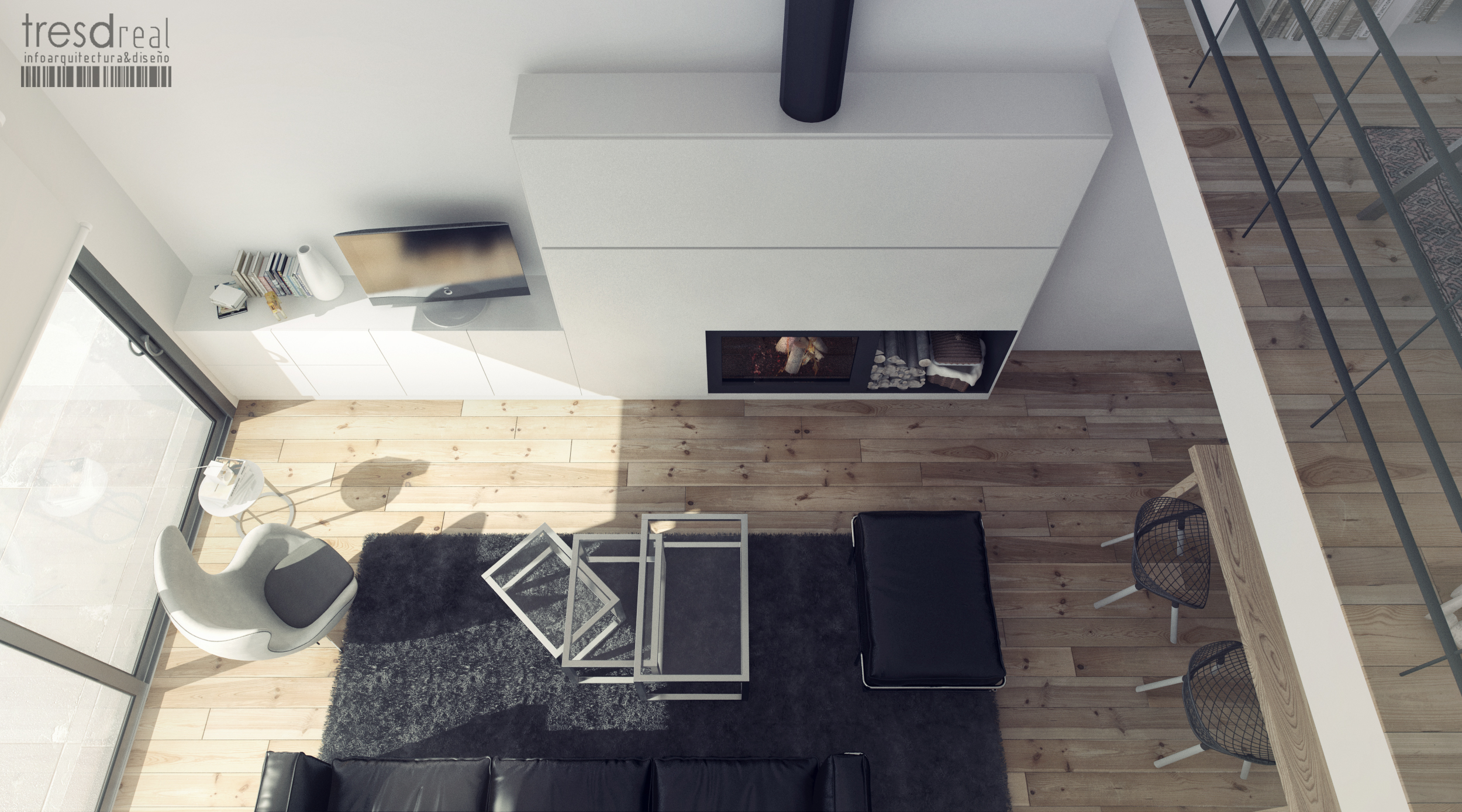

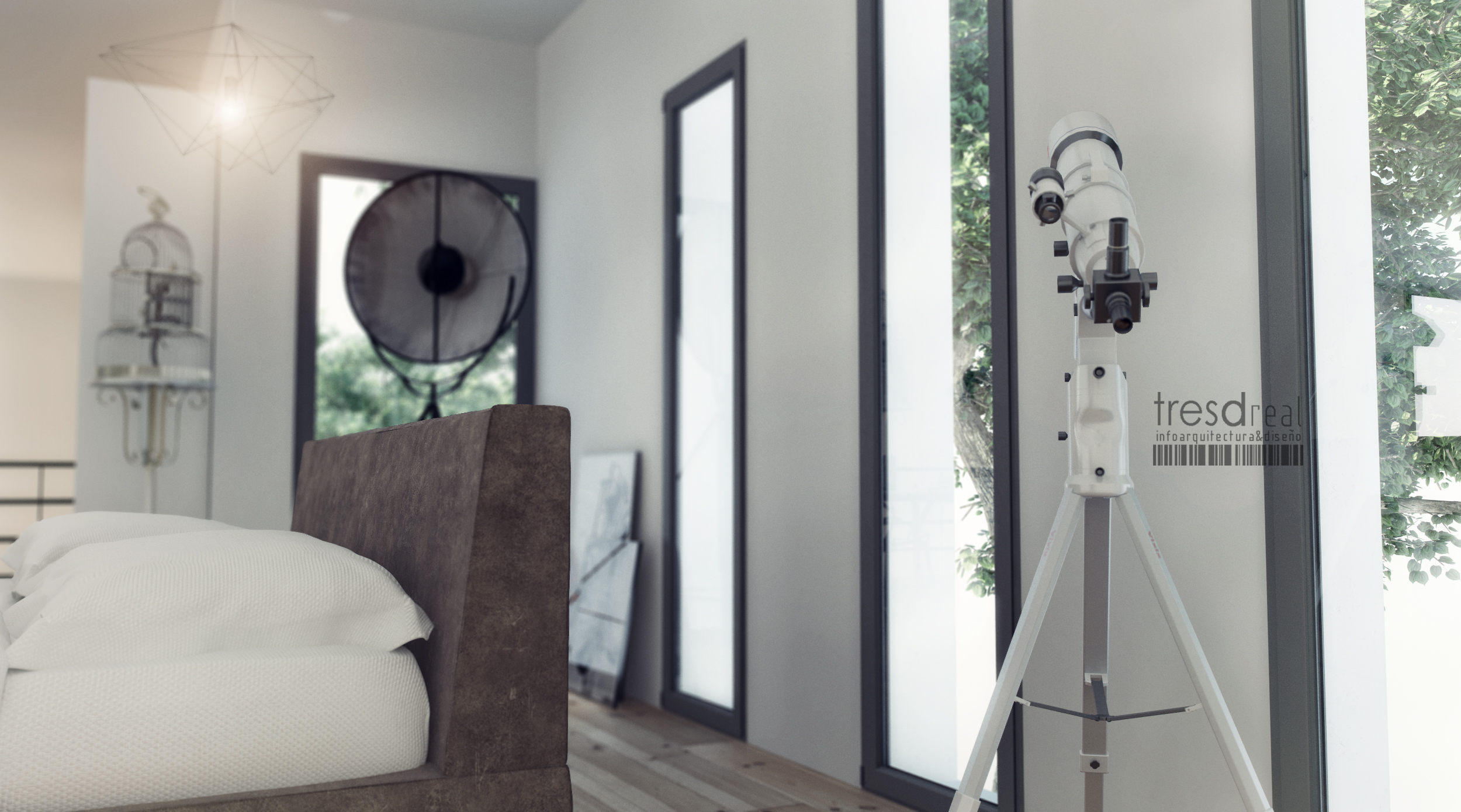

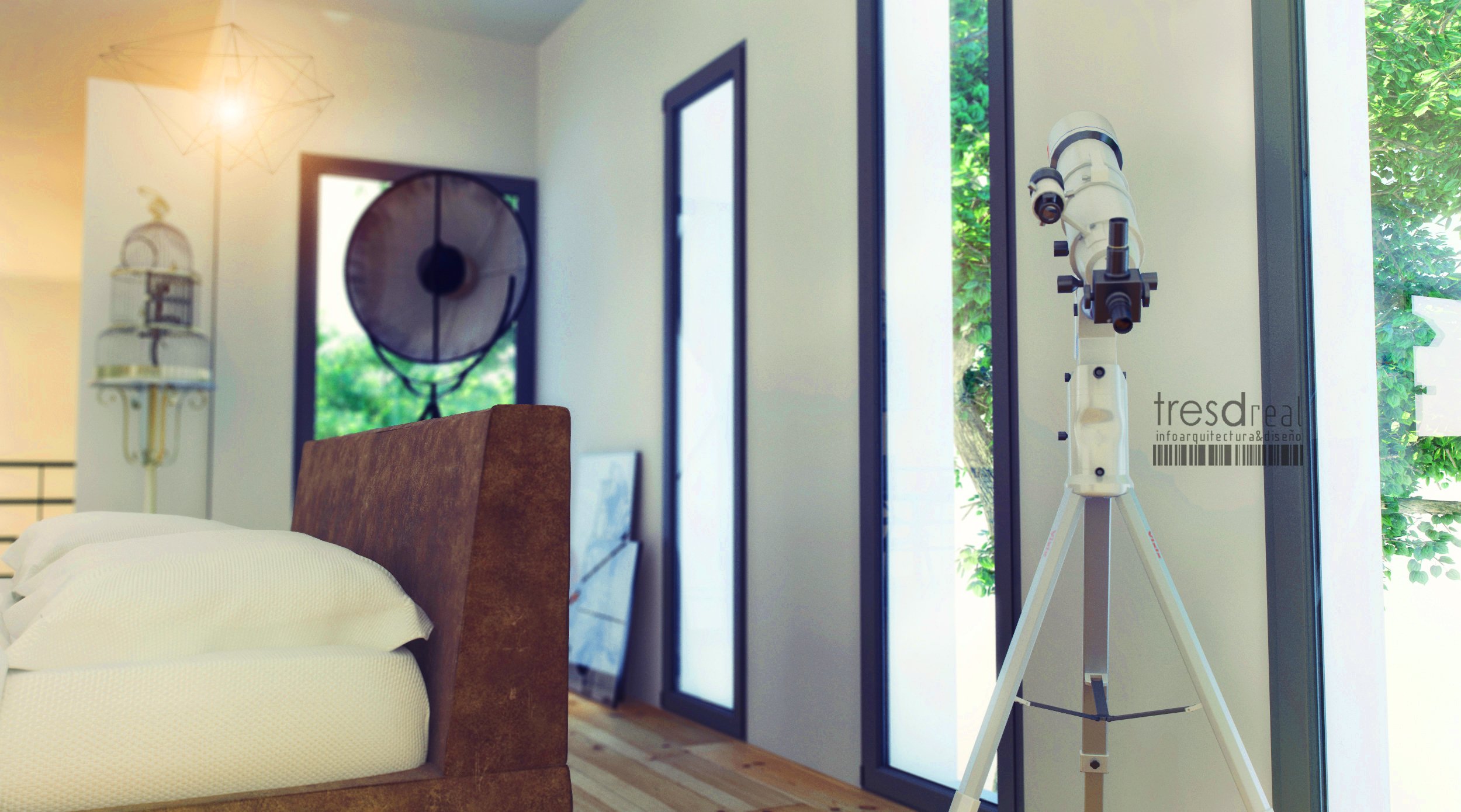

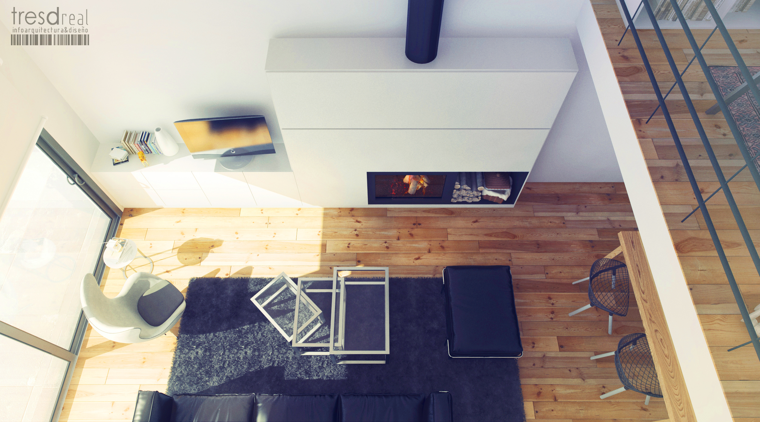

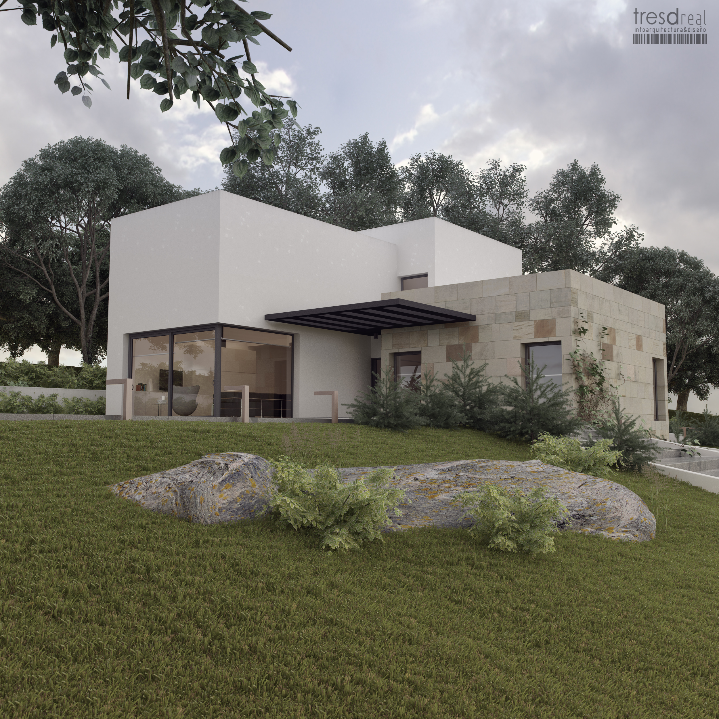

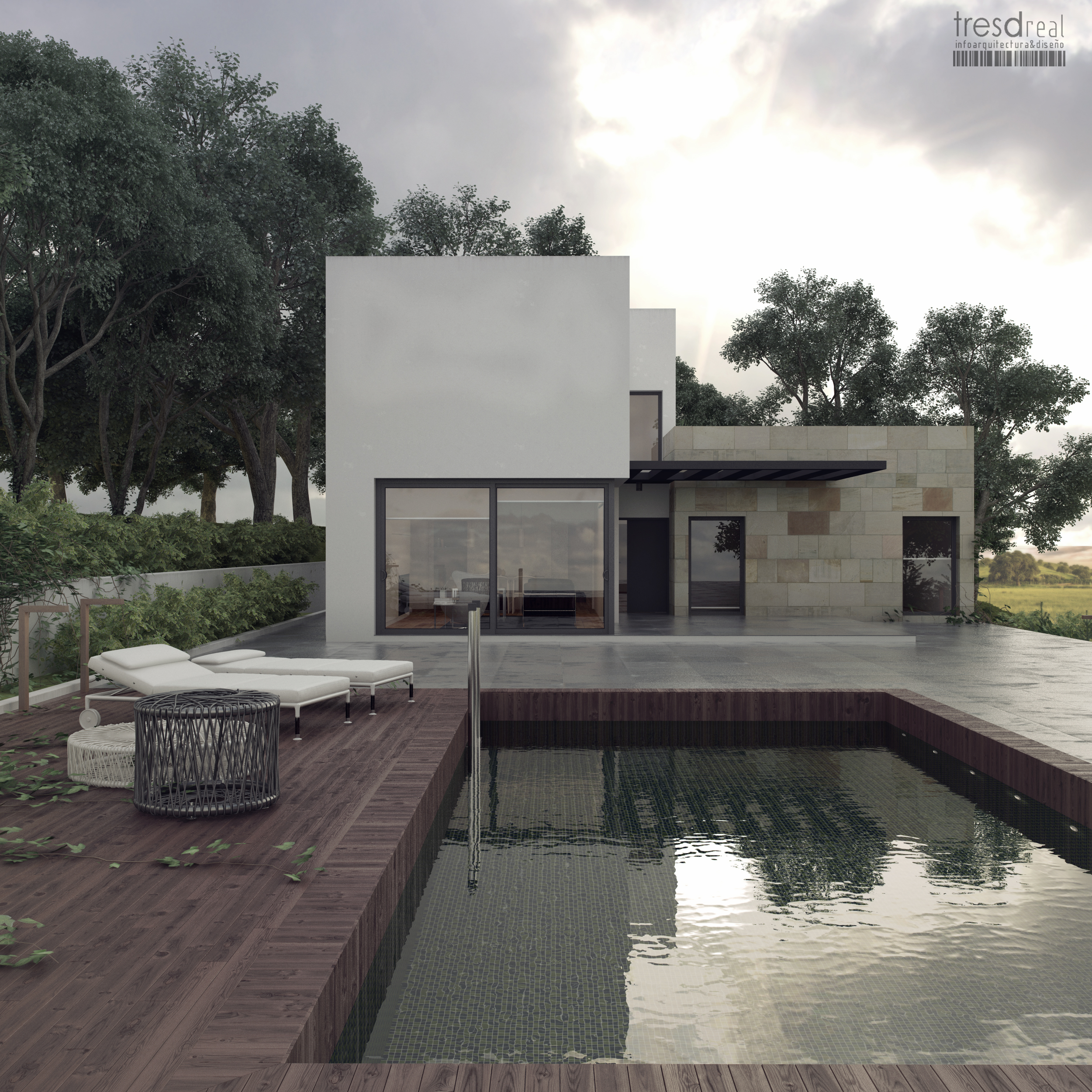

    Hola chicos, cuánto tiempo sin subir algo, aquí os pongo las imágenes reformadas de la vivienda h (la subí, allá por diciembre), pero ha habido cambios de arquitecto, y como no me resistia, pues también ha habido cambio en los renders, espero que os gusten.
    Críticas todas las que queráis, son bienvenidas para seguir avanzando. Saludos.

    Geniales las vistas, no solo por el realismo si no por la composición, especialmente el dormitorio tiene mucha vida. Lo único que no me convence es que las veo todas un poco lavadas como que les falta un punto de saturación y de contraste como si no estuviese bien el gamma o algo así creo que subiendo un poco en Adobe Photoshop ambos parámetros podrían mejorar bastante.
    Muy buen trabajo en cualquier caso.
    Puede que tengas razón, ya que he realizado la postproducción en un Imac, y claro, el gamma de la pantalla cambia, pero claro, ahora no sé qué hacer, porque en mí pantalla se ve de lujo.

    Cuanto hacía que no entraba por aquí. Yo sin duda me quedo con los exteriores. En el interior, les daría una patada a esas zapatillas, que encima me llevan a advertir que la pata del perchero está taladrando la alfombra. Tener que llegar a estos detalles para criticar un trabajo dice mucho del tuyo. La iluminación y la atmósfera en general son geniales.

    Hola compañero. Un trabajo genial, me gustan sobre todos los exteriores. Te comento unas cosas que he por si crees que pueden servirte para futuras escenas :
    En la exterior 2, el fondo puesto en Adobe Photoshop tiene más iluminación que la escena, contrasta mucho ese fondo dorado de atardecer con la escena que es más fría.
    En la fotografía 1 y 2 exteriores, el enfoscado aparece con manchas, no sé si será por el antialiasing o la textura, además aparecen puntos luminosos en la misma.
    En la interior con la vista de arriba a abajo, mejoraría la textura metálica en general, las barandillas, por ejemplo.
    En la interior de la cama, como bien dice Miguel, las zapatillas, quitalas, y el perrito queda bien, pero le daría más pelo, aunque fuese poco más, pero es mi punto de vista. Un saludo y gran trabajo.
    Podrías contar que motor de render has usado, para alguien que lleva tantos años sin trabajar en esto? ¿Ahora estoy metido en un mar de dudas con el nuevo mental Iray? Y las nuevas Nvidia que aceleran los renders. Bravo. Un saludo.
    Gracias por los comentarios, pues sí, las zapatillas son feas, es más, muy falsas, es más, parecen puestas encima, pero no me dio tiempo a corregirlo, lo de la pata del perchero no me había dado cuenta.
    Uso max 2012 y como motor de render Vray 2.2, la iluminación es con HDRI + Vray Sun, y no sé, poco más, lógicamente luego un buen paso por Photoshop para añadir algún efecto y retocar curvas. Saludos.

    Hola compañero. Un trabajo genial, me gustan sobre todos los exteriores. Te comento unas cosas que he hecho por si crees que pueden servirte para futuras escenas:
    En la interior de la cama, como bien dice Miguel, las zapatillas, quítalas, y el perrito queda bien, pero le daría más pelo, aunque fuese poco más, pero es mi punto de vista. Un saludo y gran trabajo.
    Sui gracias por comentar, a ver.
    En el exterior 2 quería lograr una especie de nublado, pero de fondo como si hubiera sol, es decir, que se está como despejando el día, por eso el fondo más claro y con distinta luz (creo que no lo he conseguido,).
    Las manchas del enfoscado es de la capa de ajuste reflection, no me di cuenta.
    Y lo de las zapatillas, pues sí, es una cagada. Saludos.
