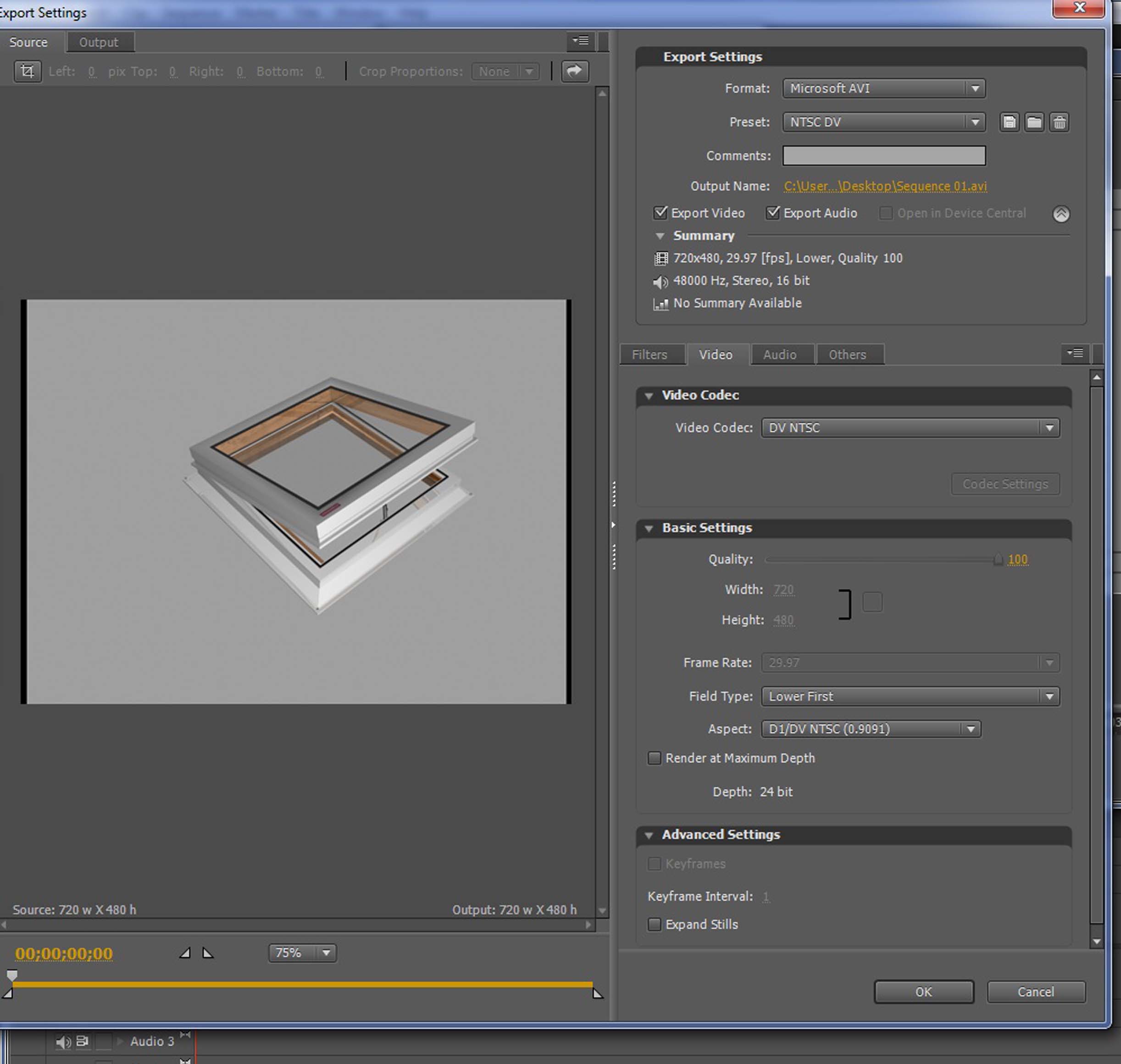

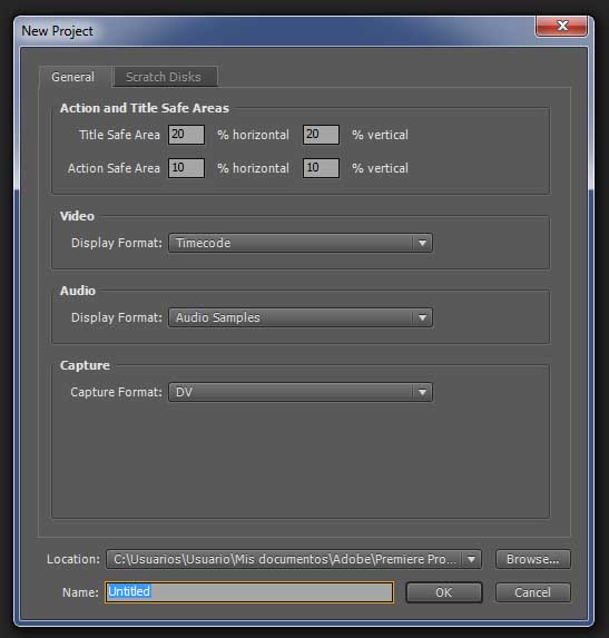

    Lo que hago es abrir el Premiere. Seleccionar las opciones de la imagen 1.; luego DV-NTSC y standard 48 Kh. Después importo la secuencia de imágenes y las exporto con las características de la imagen 2.

    Ayuda con premiere
Nombre: 1.jpg
Visitas: 249
Tamaño: 49.5 KB
    Imagen 1.
    Feb 2013
    17
    Ayuda con premiere
Nombre: 2.jpg
Visitas: 240
Tamaño: 233.8 KB
    Imagen 2.

    Tienen un tamaño 1024x768.
    Bueno, ésa es entonces la máxima resolución a la que puedes llegar.
    Si quieres usar esa máxima, debes desplegar el video códec y buscar otro que te permita cambiar a su vez los Basic settings (imagen 2), donde ajustaras ese mismo tamaño (que, así como se ve está más chico e inhabilitado porque DV NTSC es un estándar).
    El resto es ensayo y error.
    Dependiendo de tu máquina y códecs, proba el que deje una mejor proporción entre tamaño de archivo y calidad de video, que suelen ser inversamente proporcionales.

    Hago algo mal porque me sale como pixelado, (más bien como con dientes en los bordes), y el peso es enorme.

    El desplegable format debe tener la opción h.264, entre muchas otras. (tu imagen 2). Ese códec suele ofrecer muy buena calidad y bajo peso.
    Cualquier cosa que retoques te recalcula el tamaño final del archivo y te lo muestra abajo, antes del botón ok. En esa misma área explica que hace cada setting. Conviene que tomes nota muy precisa de todos estos settings para incluirlos en tu mensaje y así ubicar que está fallando.
