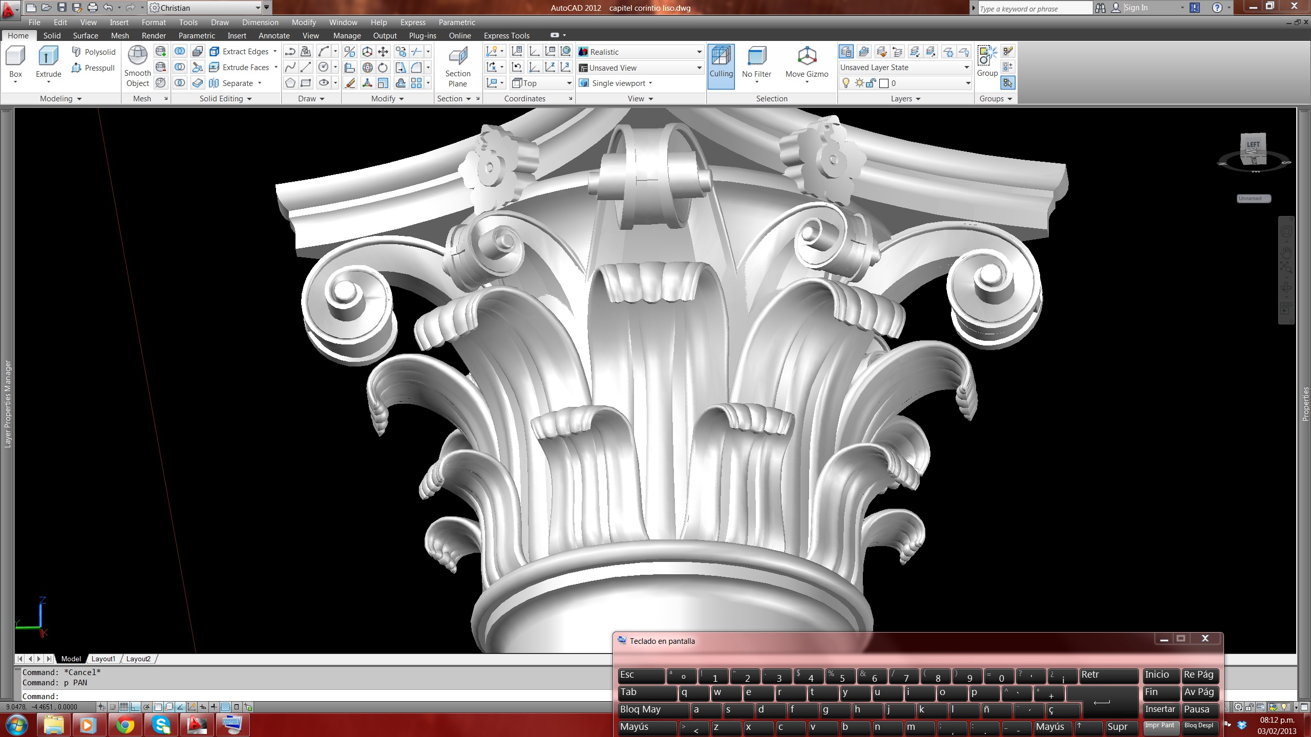

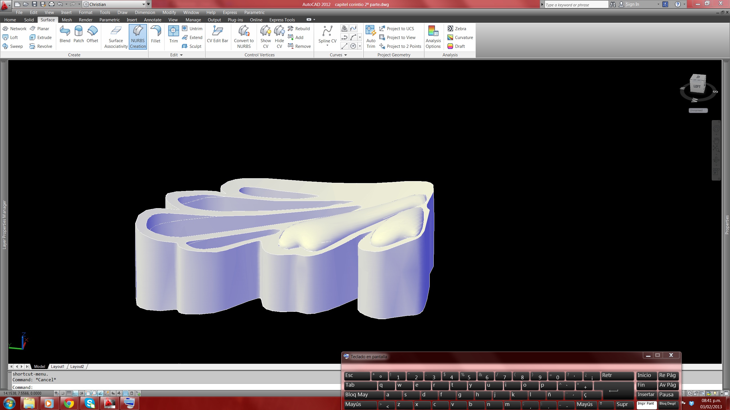

    Hola, buenas noches, no sé si alguien me pueda ayudar con un problema que tengo al modelar un capitel corintio en AutoCAD 2012, el asunto en el cual estoy teniendo problemas es en las ramificaciones de la hojas, ya tengo la forma básica de las hojas, pero al estar modelando la pieza que voy a anexar empiezan los problemas, por que con el comando patch quiero crear las cuencas en ciertas secciones de las hojas y me crea la cuenca al revés de dónde quiero, se realiza un bulto en ligar de una cuenca y tampoco puedo convertirlo en un solido con el comando Sculpt para poder agregarlo a la hoja, les dejos unas imágenes para que se entienda más, y si alguien me puede ayudar se lo agradeceré mucho ya que es parte de mi trabajo.
