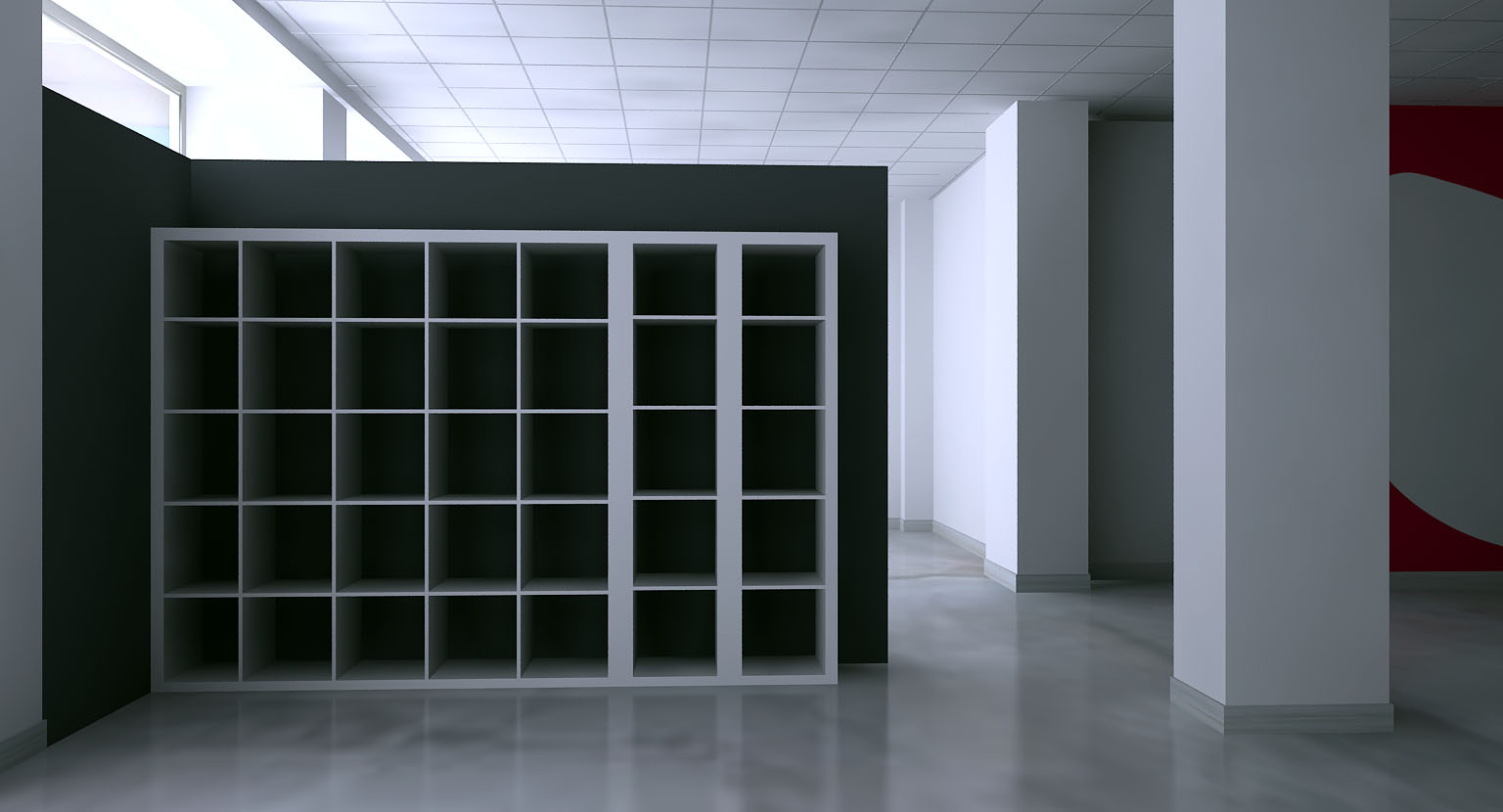

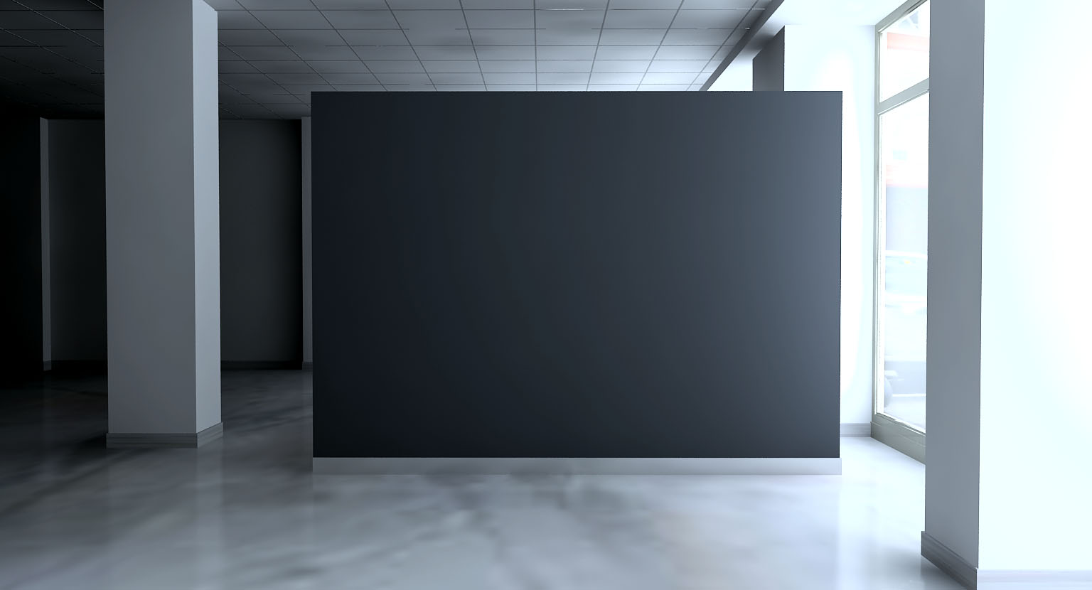

    Buenas tarde a todos. Tengo un problema de luz ambiental, como veréis en las imágenes. La luz, aun teniendo intensidad creo que suficiente como para profundizar más en el modelo, no lo.
    Hace y además quema o casi quema algunas zonas. ¿puedo hacer que la luz tenga más alcance.
    Y así poder bajar la intensidad. Gracias de antemano a todos.

    Hola, tienes activado el gamma? Que motor de render utilizas?

    Buenos días. Ilumino con Vray.

    Environment : de 2,3 lo he bajado a 1,3. Primary bounces : de 2,3 lo he bajado a 1,3. Dark multipler: lo he subido a 3,5.
    Gama : lo he subido a 1,2.
    Estoy renderizando la imagen, la subo en cuanto pueda. Gracias.

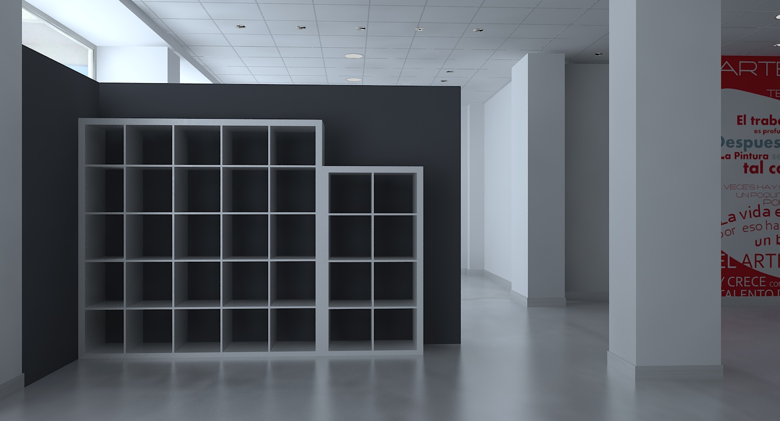

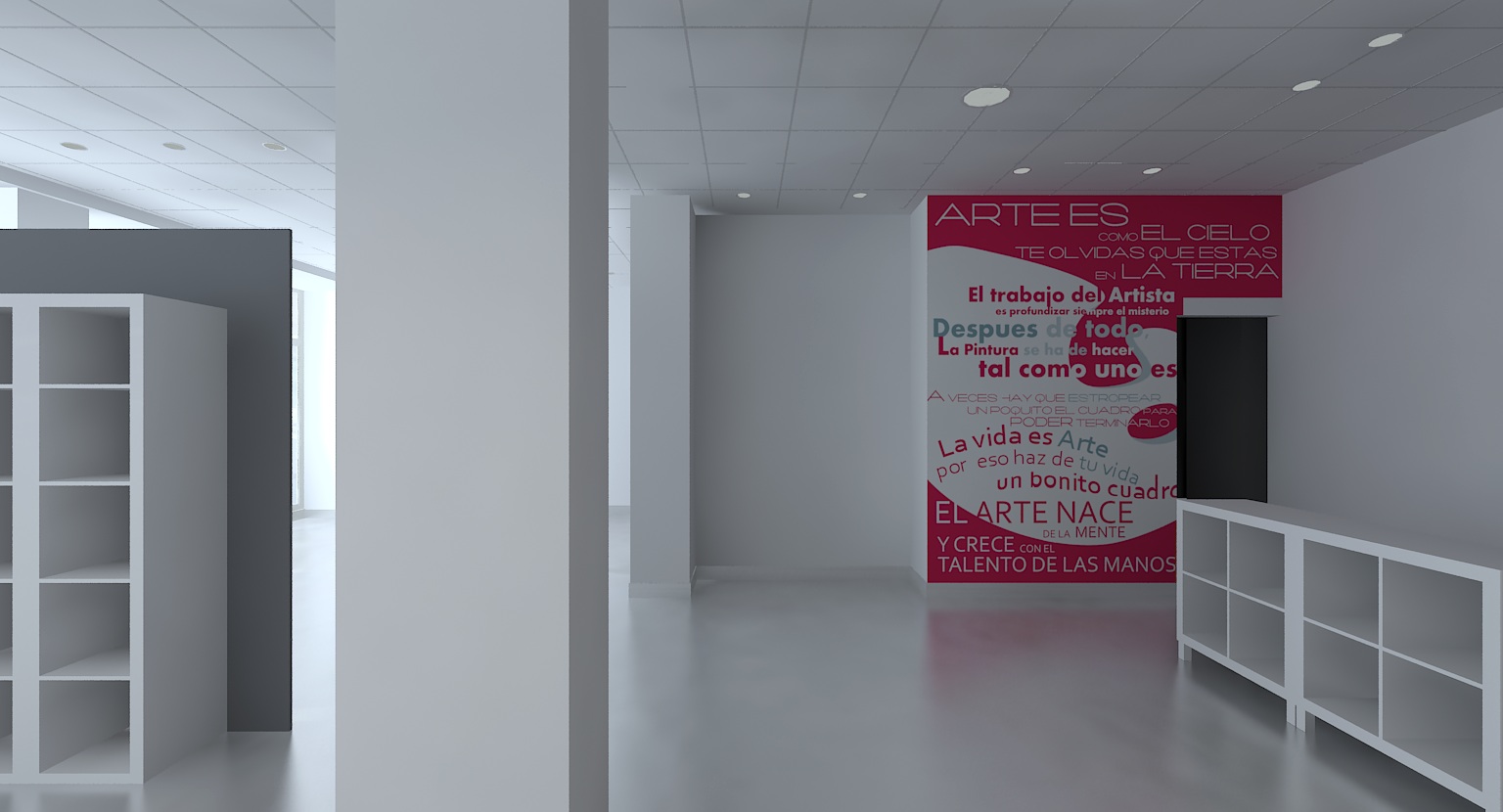

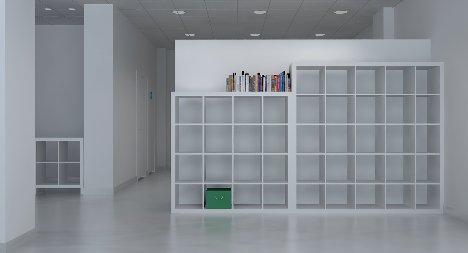

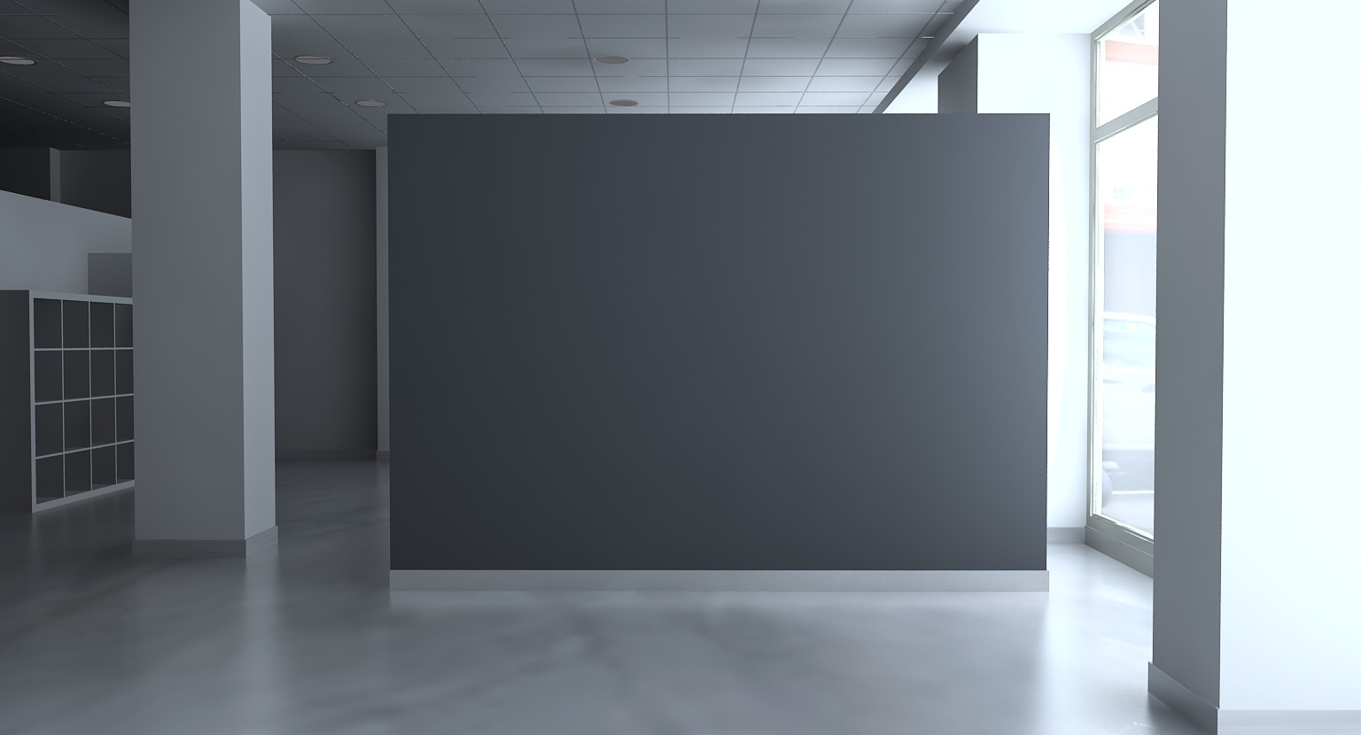

    Hola cuelgo unas imágenes, que creo tienen más claridad. Gracias.

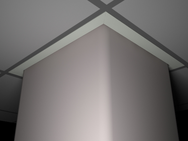

    Hola, creo que deberías juntar el pilar en su parte superior, además de aplicar en los Edges un poco de chamfer. Te dejo una imagen donde agrego detalles en la parte superior. En cuanto a la iluminación y ya que es un lugar amplio, deberías encender luces superiores, las mismas que debes alinear, se ve que son traspasadas por líneas. Se debe bajar intensidad de luz que quema todavía. Saludos.

    Muchas gracias. Tomo nota.
