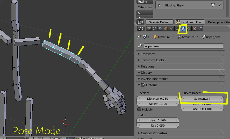

    Si se puede, en Edit Mode seleccione el bone (hueso) que quieras y presionas w > subdivide. Pero si es un cuerpo humano, no veo que tengamos ese tipo de huesos.
    Pero si lo que buscas es poder tener el hueso un poco más curvado, puedes probar a partir el hueso en varios segmentos, desde bone y en pose mode.

    Gracias Solimán. Lo primero ya lo había probado, pero no me funciona. La segunda opción la acabo de probar, pero en cuanto le doy a generate para que me ponga los controladores sigue sin funcionar.
    Parece que no le importa que modifiques el armature original y los controladores te siguen deformando los brazos en 90 grados.
    No sé si estoy haciendo algo mal. Gracias de nuevo.
