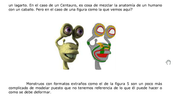

    Hola, estoy comprobando un tutorial para modelado 3d y hablan de los Edge Loops, para poder animar sin evidenciar los polígonos en un personaje, pero, yo tenía idea que al seleccionar una arista con doble click se selecciónaban las aristas contiguas a esta y eso era un Edge loop, ahora veo que esto también lo es y no entiendo cómo lograrlo me refiero a cómo hacer que se vean de colores las partes con Edge Loops como en la imagen? Y bueno esto de verlo de colores me imagino que tiene una función más haya que solo ver estas partes de diferentes colores, podría, por ejemplo, acomodar la malla de la misma forma que en la imagen, pero no tengo idea de cómo lograr que cambien así los colores de los polígonos o ¿realmente lo estoy entendiendo bien y lo único que hay que hacer es acomodar en esa forma los polígonos de la Mesh?

    Si lo has entendido bien, los colores son solo referenciales para resaltar cada loop, si quieres conseguir el mismo efecto puedes seleccionar los loops, asignarles múltiples ID y luego colocar un material multi sub object de colorines, pero ya te digo yo que es perder el tiempo.
    Para seleccionar tiras de polys es igual que con los Edges seleccionar uno y click +shift en un polígono contiguo. Un saludo.

    Oh ok gracias.
