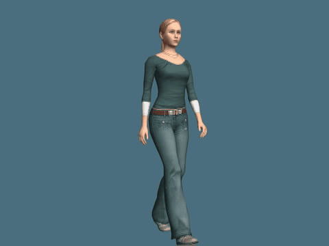

    Buenas, como lo puedo hacer para transformar una animación que es así:
Nombre: 1.gif
Visitas: 595
Tamaño: 919.8 KB

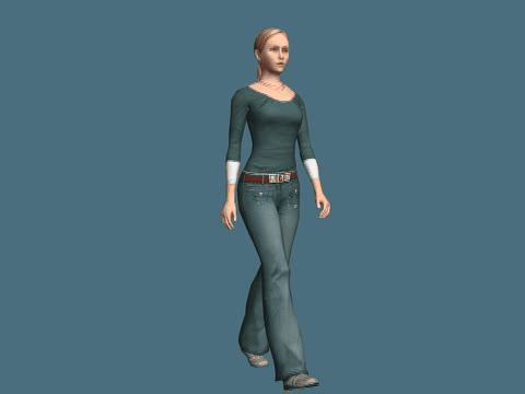

    A así.
Nombre: 3.gif
Visitas: 414
Tamaño: 801.0 KB
    Existe alguna herramienta de animación para hacerlo fácil?

    Si he entendido bien tu pregunta, necesitas que la cámara siga exactamente los movimientos de la chica. Podrías utilizar la herramienta de select and enlace.
    Seleccionando la cámara y vinculándola a la chica, de esta forma cualquier transformación, movimiento, giro que realizase, la cámara la seguiría.
