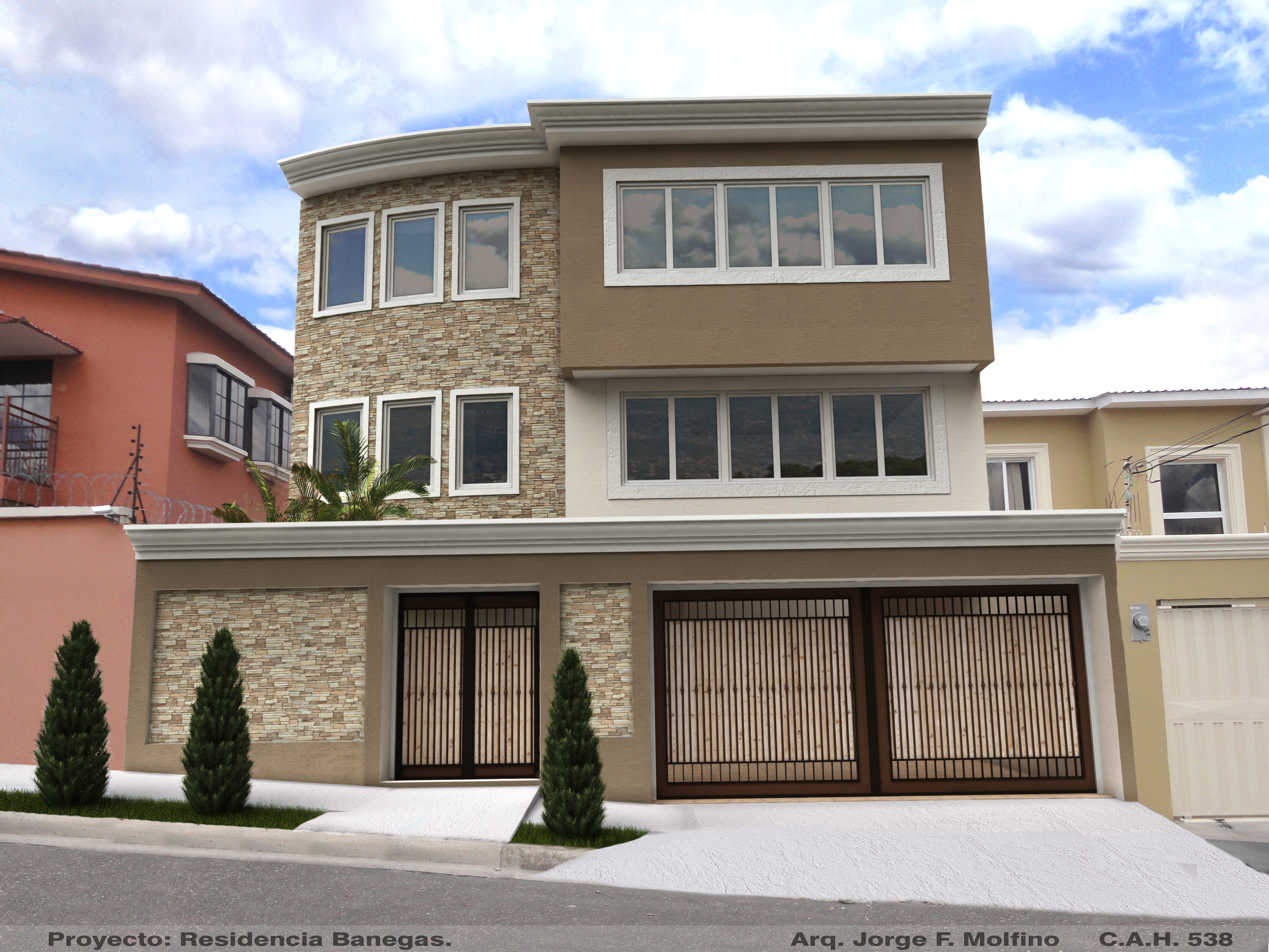

    Buen día chicos, aquí le coloco una imagen de un render recién entregado, busco consejos para mejorar.

    Hola Germán, ¿Qué tal? Desde mi humilde opinión, cambiaría la iluminación de la escena, para jugar más con las zonas iluminadas y no iluminadas, potenciando un poco el contraste, ha que de la forma que la tienes es todo un poco homogéneo.
    Por otro lado, quizás rebajaría el reflect en los cristales, para que se viera algo en el interior, incluso con alguna habitación iluminada.
    Por último, otro tema son las verticales de la escena, que se han deformado algo. Corregiría ese aspecto. Un saludo y buen trabajo.

    Gracias man, lo tomaré en cuenta.
