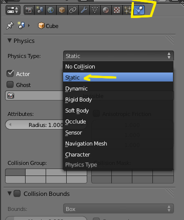

    Las físicas están en el Blender game physics.
Nombre: fisicas.jpg
Visitas: 152
Tamaño: 79.3 KB
    Se trataría de seleccionar los objetos que quieres que no se vean afectados por la gravedad y ponerles en static, por ejemplo, aunque si son doscientos trozos va a ser un poco engorroso, o si es una zona concreta de un objeto, primero podrías preparar el objeto cortándolo y creando dos piezas diferentes donde una se fracture y la otra no, todo depende la idea de lo que tienes que hacer.

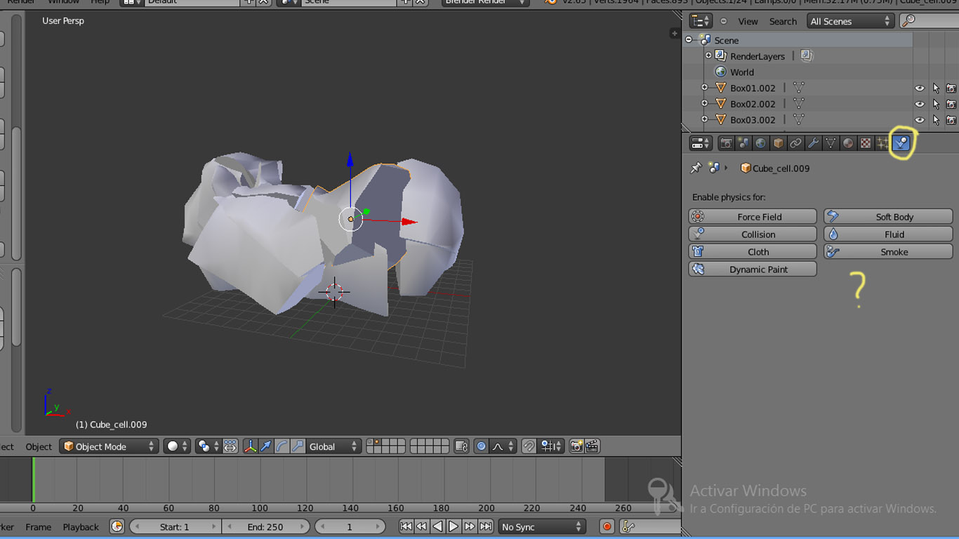

    Nada de nada, a mí no me aparece nada, como si se animaran por cosa mágica.

    Mira en la barra superior, donde pone Blender render, y abre la lista y verás que hay varias opciones. Una de ellas en el game Blender.
