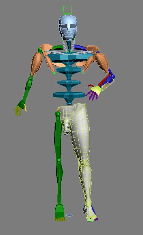

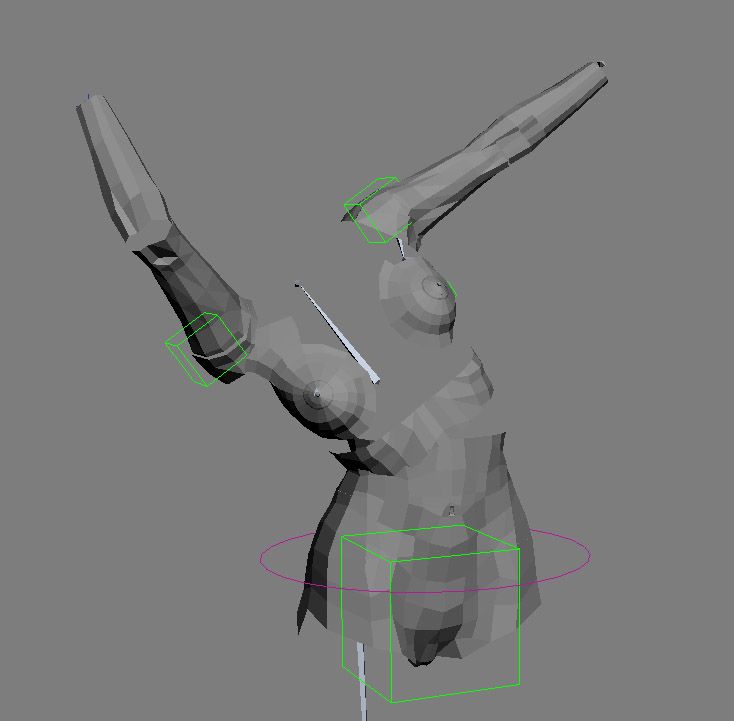

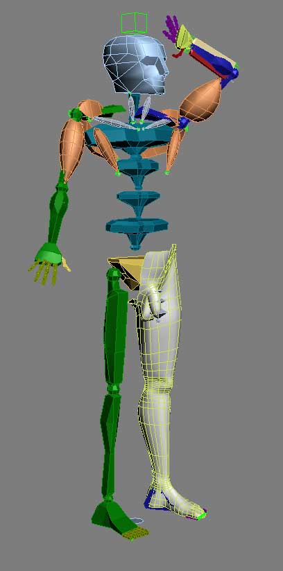

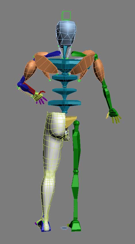

    Hola de nuevo, yo sigo con lo mío, espero que te pases por aquí,. Estoy entre la piel y el rigg, añadiendo huesos a un Biped, también he empezado un setup entero de huesos.
    Pongo unas capturas a ver cómo lo veis.
    Creo que, aunque es del mismo personaje wip, su sitio por el tema que me ocupa es este.
    Venga un saludo.

    La verdad que eso de ponerle huesos, a eso que le cuelga entre las piernas es una idea brillante, ahorraría miles de dólares en viagra.
    Sep 2004
    2,610
    Por ahora pnta bien lo de los músculos, pero sería interesante ver cómo afectan a la malla. :sucidio.

    Hola Bobabu, si que parece que este inactivo, bueno, no será del interés general. Simplemente los músculos son huesos, con un Edit Poly por encima. Saludos.

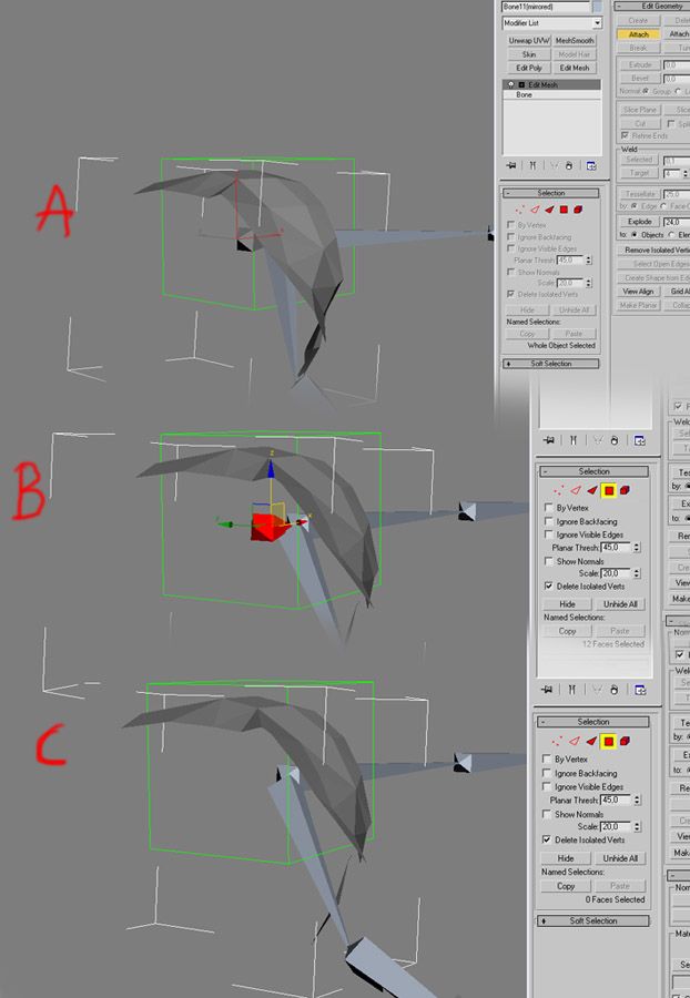

    Mira para hacer esto no necesitas ningún plug, pero para mí es más estético que otra cosa, bueno eso y que me ahorra (en mi caso) tener el modelo en baja y otro en alta, ya que remplazo los huesos por mi personaje cortándolo en cachos.
    En la imagen te muestro cómo hacerlo, el primer paso es ponerle un modificador edit Mesh o Edit Poly (dicen que este último a veces de problemas) y asocias (attach) la parte cortada de tu modelo (o el músculo que quieres poner), en la siguiente parte (b) eliges modo polígonos y seleccione el hueso y como muestro en la (c) lo elimino has estos pasos para hacer los músculos o lo que quiera, a mi es que me gusta cómo queda para animar y tal.

    Mi personaje a cachos, espero haber ayudado en algo un abrazo, y apoyo a Shazam, venga a implicarse más.
