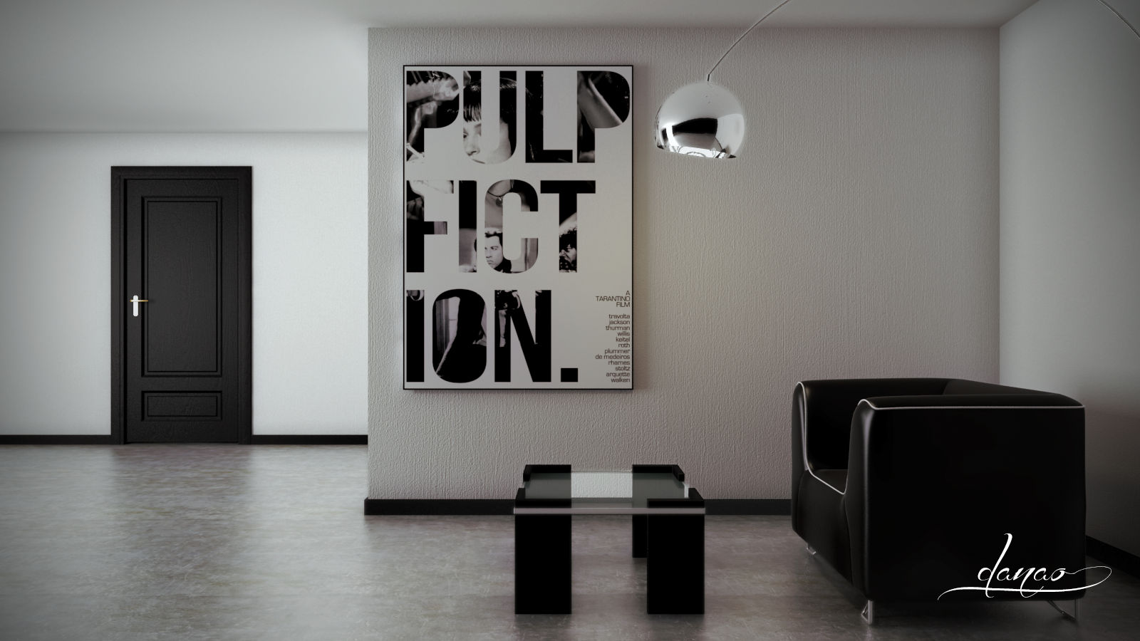

    Hola les dejo un render sencillo con el fin de obtener realismo, críticas, opiniones, consejos serán bien recibidos.

    Hola danaofa, me gustaron mucho las texturas de tu imagen. Sería genial si me contases como hiciste ese suelo porque quiero hacer uno similar y me está costando un poco.
    Como críticas para mejorar esta difícil la cosa, pero quizá el AO está un poco subido de más en algunas esquinas de pared y la puerta se me hace algo baja, aunque quizá sea de tema perspectiva, en cualquier caso, lo encuentro muy logrado.

    Gracias por tu opinión, el suelo hice con la textura llamada concrete bare con la misma imagen en el Diffuse y en el Bump con -10, además del hilgloss en.65, el refgloss en.75 y el Fresnel IOR en 5.

    Gracias por los datos, los probé con muy buenos resultados, me sorprendió lo del IOR tan alto, pero la verdad es que le da ese brillo que me gustó, sigue siendo el parámetro que menos comprendo, tendré que leer un poco sobre el tema porque se ve que da juego.

    Muy bueno, claro y elegante. Aunque se ve alguna cosa rara, un Glow algo raro en los objetos metálicos que llaman demasiado la atención, por lo demás ok.

    Gracias por tu opinión, si como que se me fue ahí en la postproducción a corregirlo.
