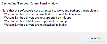

    1, he mirado este método http://www.monrat.co.uk/apps/Wacom-B...itor-switcher/ y falla por varios motivos.
Nombre: 1.png
Visitas: 233
Tamaño: 9.4 KB
    Y aparte que está esta obsoleta en la actualización.

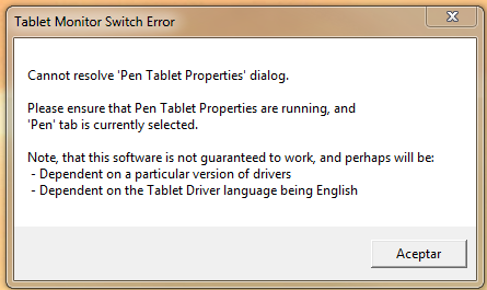

    3, y también esta esté otro método http://www.yohng.com/software/tabletswitch.html y me da también fallos parecido a la primera opción.
Nombre: 2.png
Visitas: 235
Tamaño: 32.9 KB

    Las imágenes que has colgado no funcionan, están vinculadas a tu cuenta de Gmail, debes adjuntarlas al foro, ya que si Gmail no funciona no se verán, si no tienes cuenta de Gmail, no se verán, si están en privado dentro de Gmail, no se verán, esto es lo que muestra Gmail cuando intento ver una imagen.
    Lo sentimos, pero tú cuenta de Gmail no está disponible en este momento. Lamentamos las molestias y te aconsejamos que vuelvas a intentarlo dentro de unos minutos. En el panel de control de Google apps puedes consultar el estado actual del servicio.

    Hola, al menos en las últimas Intuos 5, en el software de la tablet, viene un apartado para configurar el espacio de pantalla destinado a usar por esta, incluso decirle que monitor usaras, uno o ambos, etc. No sé qué modelo de tablet usas, pero deberías mirar si viene algo de esto que te comento.
    Edito: mirando en los enlaces que cuelgas, ¿igual tienes una Bamboo? Y es porque en las Intuos, para cambiar de pantallas ya lleva el software incorporado una opción, en el segundo enlace, tienes otro más interno en esa página, que te lleva al último driver: http://www.monrat.co.uk/content/file...orswitcher.zip no sé si es el que has probado.

    Si que tengo la Bamboo y en esta te deja elegir una pantalla o las dos, pero divide el área de trabajo por lo que la precisión de la tableta es la mitad.
    La página de monrat.co.uque es la primera opción que probé, además este archivo es del 2011
    Es una pena porque está opción tenía muy buena pinta.
