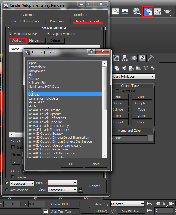

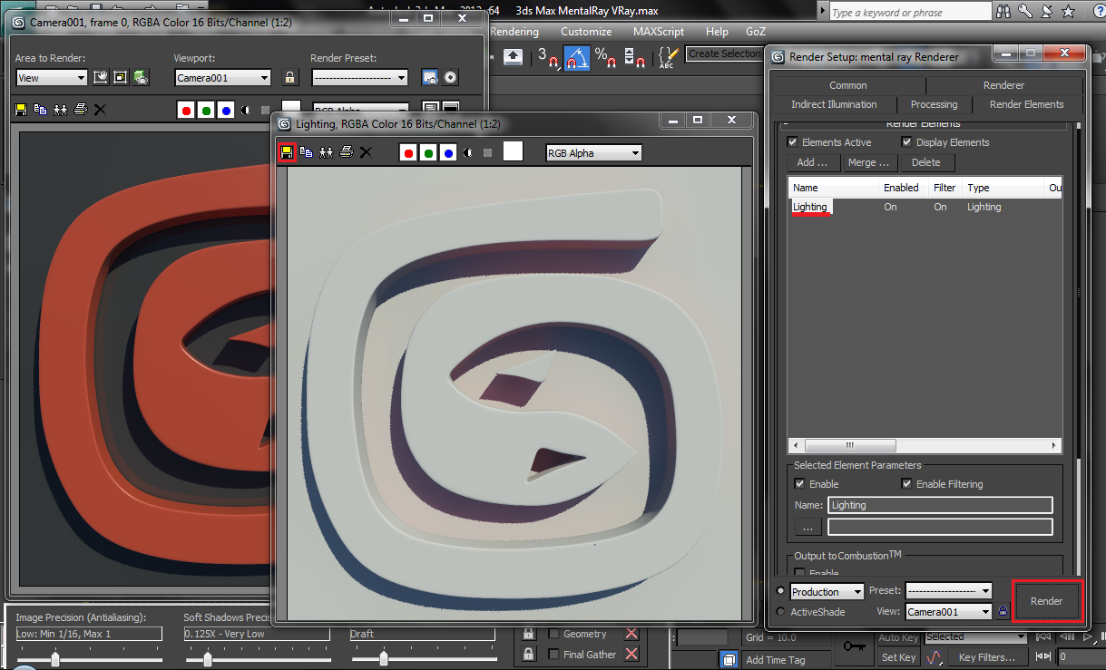

    Debes ir a la pestaña Render Elements en la ventana render settings, agregar los pases que desees, indicar la ruta en la que ha de guardarse y dar click en render.

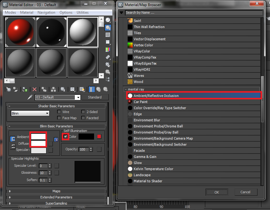

    El pase de Ambient Occlusion lo saco usando un material especial.
    1. Crea un nuevo material totalmente blanco, activa la casilla color en self-ilumination y le asignas el mapa ambient/reflective Occlusion.

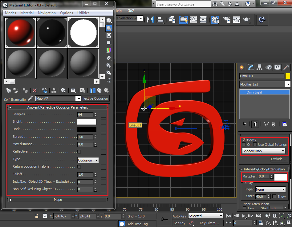

    2. Apaga todas las luces de tu escena, crea una nueva omni sin sombras y con multiplier 0.0, configura el material como en el ejemplo.

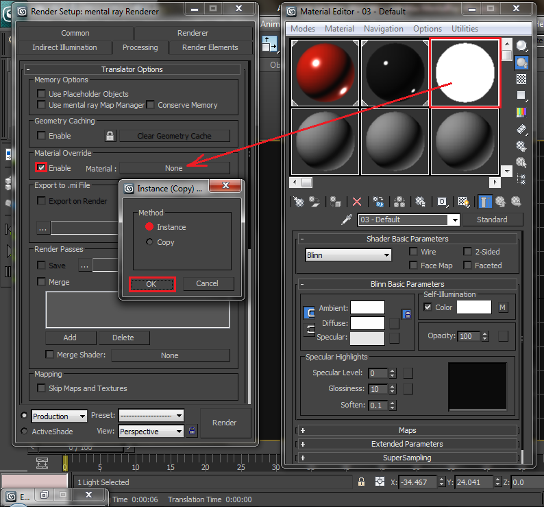

    3. En la pestaña indirect illumination desactiva FG y GI, en la pestaña processing activa la casilla material override y le asignas como instance el.
    Material que acabas de crear.

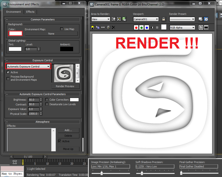

    4. Desactiva el environment map y cambia el color del background a blanco, también cambia el exposure control a automatic exposure control y finalmente dale al [render].
Nombre: 4AO.png
Visitas: 302
Tamaño: 185.4 KB
    Deberías obtener como resultado un bonito pase de AO. Un saludo.
