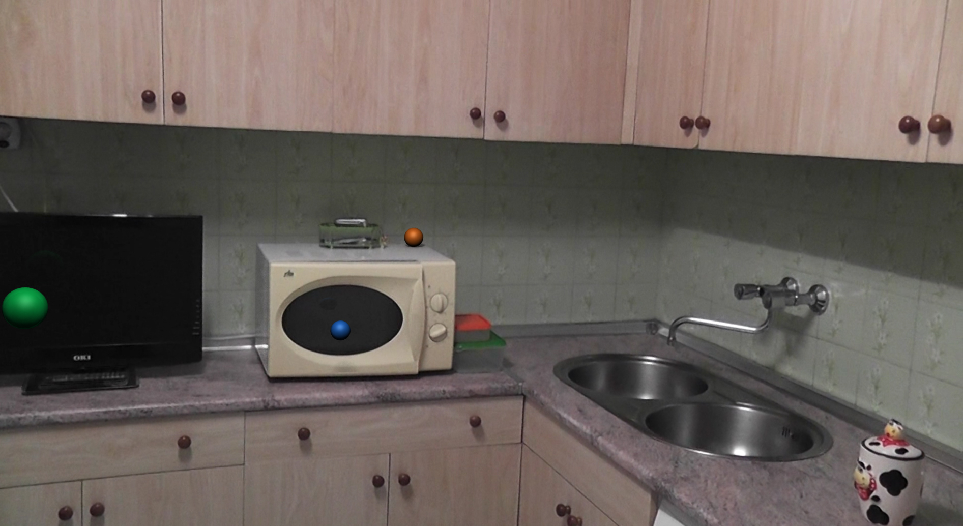

En esta captura está aplicado el material Matte Shadow reflaction sin reflejos en la pared de azulejos, y el microondas, mientas que el cristal del microondas y la tele tienen el segundo material con la opción de reflejo:
Nombre: Correcto.jpg
Visitas: 711
Tamaño: 767.8 KB

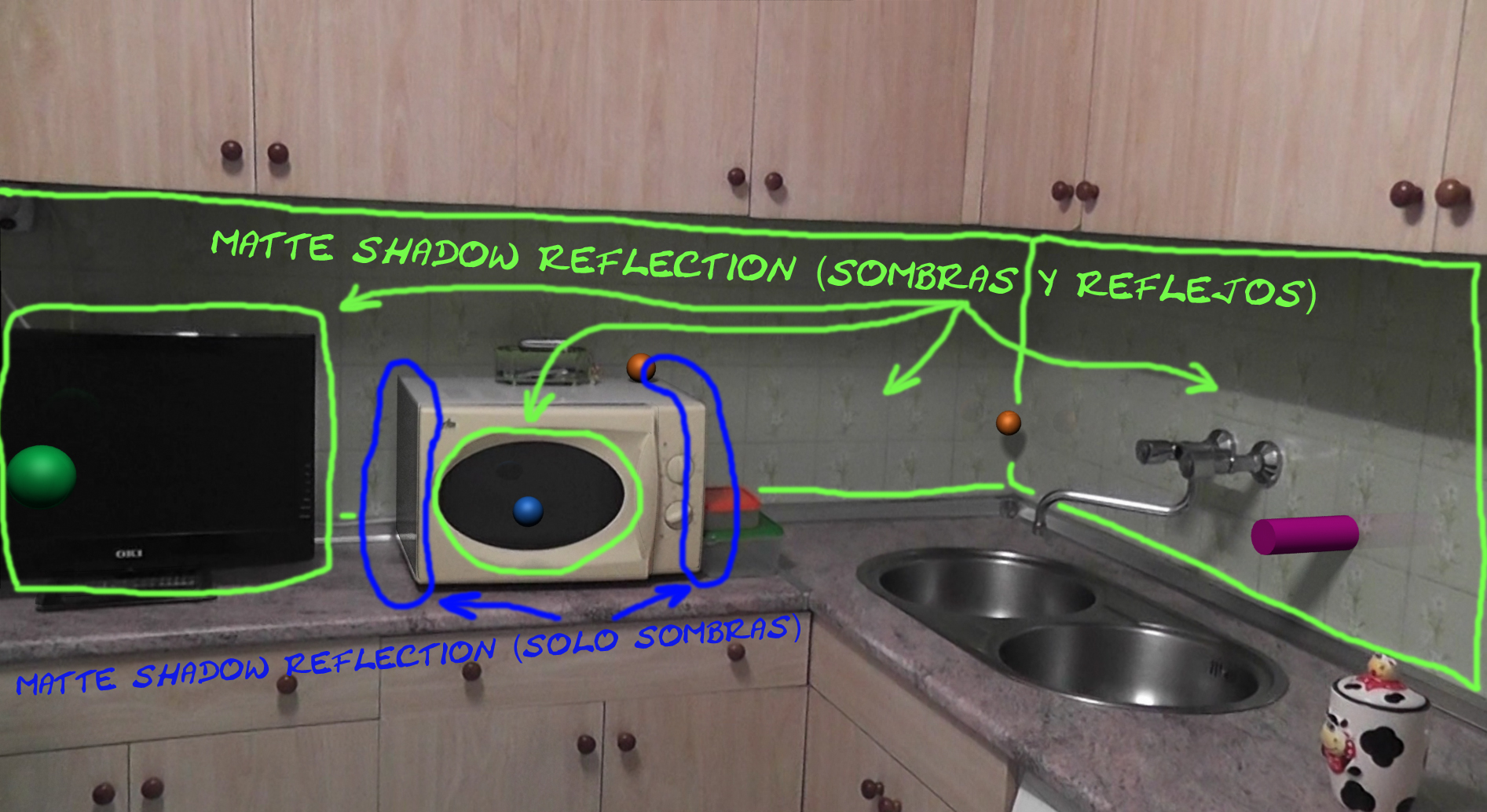

En esta segunda captura los materiales están aplicados exactamente igual que en la captura anterior, con la diferencia de que se a añadido el material con la opción de reflejo en la zona de los azulejos y cómo se puede ver oscurece las zonas del microondas remarcadas en azul:
Nombre: Incorrecto.jpg
Visitas: 570
Tamaño: 937.0 KB
