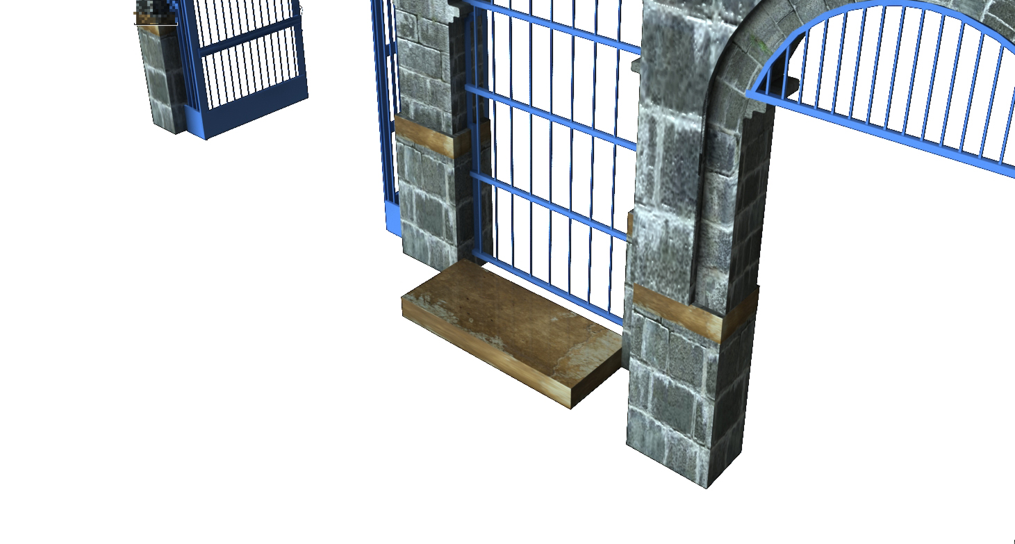

    Hola, muy buenas tardes, estaría muy agradecida si alguien me explica que es lo que pasa con mi escena? Hace apenas unos días, los renders salían bien, sin problemas, hoy justamente me percate que salen con un contorno negro :s por favor, si alguien sabe qué pasa? Reciban un saludo, adjunto un detalle del problema.

    Hola, eso es debido a el fondo blanco que tienes, lo cambias a un blanco no puro, menor a 255. Además, el filtro de antialiasing debes usar otro. Saludos.

    Hola nuevamente, que motor de render utilizas? Mental Ray, Scanline (por defecto), Vray, etc? Si presionas f10 lo sabrás. Yo utilizo Vray. Saludos.
