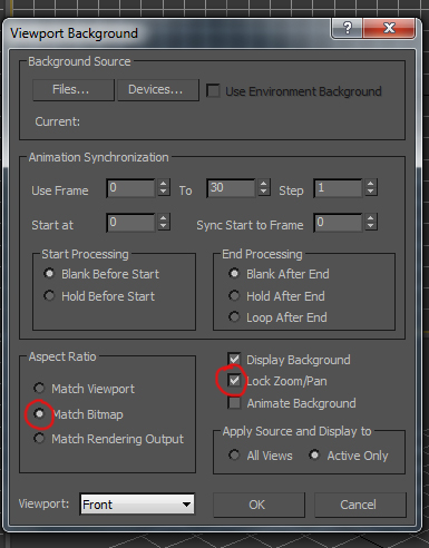

    Buenas, siento responder tan tarde, pero lo vi ahora por hola. Como te dijo nessito lo mejor es crear unos planos con las blueprints, pero si quieres poner la imagen en el viewport solo sigue estos pasos.
    Cuando le das en el menú views/ viewport background o pulsando Alt +b, se abre un cuadro de diálogo que te dejo en la imagen de abajo.
Nombre: view.jpg
Visitas: 624
Tamaño: 143.9 KB
    En aspect ratio pincha en match bitmap, a su derecha se desbloqueara una casilla qué pone Loockpan/zom, activala.
    Con esto se bloquea la imagen al viewport y cuando arrastres o hagas zoom la imagen lo hará también. Un saludo.
