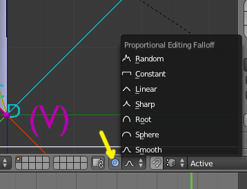

    Edito: estoy moviendo líneas y se mueven bien, edito otra vez: ya veo. Tienes el imán activado y se mueven los objetos cercanos, pulsa o.

    Tienes activado el proportional editing fallof. Es un círculo de influencia que arrastra a todo lo que está cerca. Solo desactivalo y verás que ya no arrastra a los objetos que tienes cerca.
