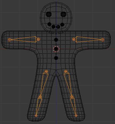

    Bien estaba siguiendo el tutorial que dan en Blender al construir el armazó (la parte derecha).
    Dice.
    Ahora coloca el cursor en el centro (&#8679, shiftc) y selecciona todos los huesos con a. Duplica estos con &#8679, shiftd e inmediatamente sal del modo de agarre con Esc. Asegúrate de que el cursor esté seleccionado como el pivote de rotación/escala (de la lista de selección pivot -pivote- En la cabecera de la ventana 3d). Voltea los huesos duplicados a través del eje X relativo al cursor con ctrlm y luego x. Terminaras con (el armazón completo luego de duplicar y voltear).
    Si seleccionabas todo me salía mal así que, me dije bueno pues voy en uno uno, siguiendo los pasos el del brazo va bien, pero el de las piernes creo haber agotado todas las posibilidades, siguiendo tal y como lo dice, (y como me ha funcionado con el brazo) mi resultado es este.
    ¿Qué solución tiene esto? Repito lo estoy haciendo tal y como sale en el tutorial. Gracias.

    La combinación de teclas es la siguiente, seleccionas los huesos en Edit Mode. Shift+d para duplicarlos. Luego presionas la letra s la letra x y el valor - Y luego el 1 (y enter)
    O sea. S x - 1 (enter)
    Esto hace que los huesos se coloquen el la posición contraria que estaban, hay que tener en cuenta, que estas coordenadas son siempre contando, con que tú modelo hayas empezado desde vista frontal, si lo hubieras empezado desde vista lateral, la coordenada x debería de cambiarse por la y.
    Y que los valores de las coordenadas, son positivos hacia la derecha y negativos hacia la izquierda, y hay que tener en cuenta también, el modo en que estás trabajando. Pose mode, Edit Mode u object modeasí explicado parece difícil, pero solo es cuestión de pensar en 3 dimensiones y saber dónde están las coordenadas del visor, te puedes guiar por las flechas que hay en la esquina inferior izquierda (las de tres colores.

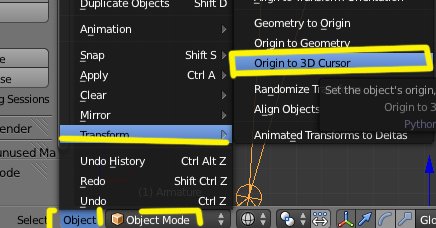

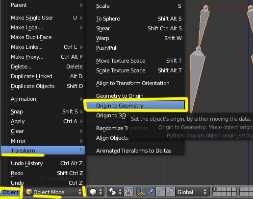

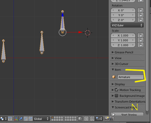

    Pones la armature en object mode. Y desde object > transform > origin todo geometry. Origin, es lo que se conoce como centro el objeto o punto de localización o rotación.
Nombre: origin.jpg
Visitas: 179
Tamaño: 139.5 KB

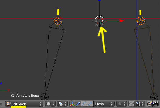

ID: 177446tanto los objetos como las armatures actúan de la siguiente manera, cuando mueves el objeto en modo objeto (object mode) el -origin- Se mueve con él, pero si lo mueves estando en modo edición (Edit Mode) el -origin- Queda quieto mientras mueves la armature (u objeto), que lío, no, pues para liarlo más, te voy a decir la forma de colocar el -origin- En el sitio que tú quieras, si, por ejemplo, quieres poner el origin en algún punto en concreto de la armature lo puedes hacer manualmente y si quieres con la ayuda del Snap, el Snap aparece cuando presionas shift+s y sale una lista de opciones, vamos a poner un ejemplo simple para que lo entiendas, imagina que quieres el origin, justo entre los dos ejes de las piernas.
Nombre: origin2.jpg
Visitas: 132
Tamaño: 77.1 KB
    Pues seleccione en Edit Mode solos ejes de esos Bones (huesos) y presionas shift+s y la opción cursor todo selected (colocar el cursor en el centro de lo seleccionado)
    Esto coloca el cursor en el centro de esa selección, luego cambiamos a object mode, y entonces seleccionamos la opción, object > transform > origin todo 3d cursor)colocar el origin en la posición del cursor)
